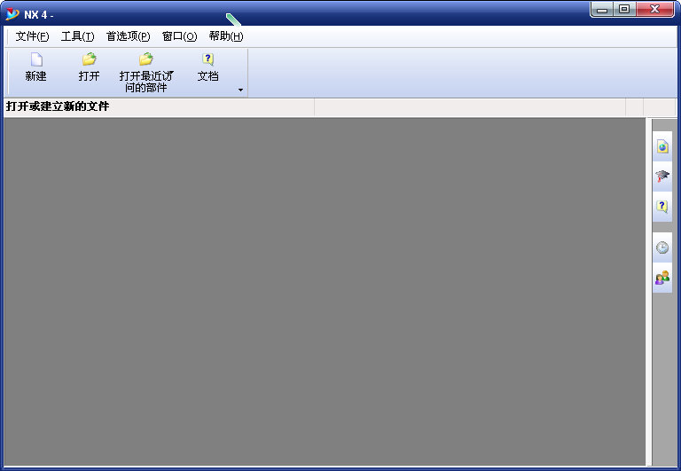

我是一个UG初学者,因为IE7.0的问题把UG4.0升级到4.0.3.3,后来发现工作室曲面1XN之类的全合并到一个命令里,各种教材都没有升级后这个命令的教程,今天卸载掉重新安装,修改DAT文件,成功启动。但是初始界面的欢迎画面没有了。看图,空白的窗口很不雅观,请问高手哪里设置可以重新出来?

为什么要修改DAT文件?你修改DAT文件时把启动界面删除了,改回来不就可以了。

我是按照这个帖子http://www.3dportal.cn/discuz/vi ... 1&extra=page%3D方法修改,不然安装IE7.0的XP无法启动UG4.05 [' Y' r9 A2 _: N' p8 q" M
方法二、 在NX 4 or the NX 3下注释掉 UGII_BACKGROUND_URL
- _) J: i# W5 i修改文件: %UGII_BASE_DIR%\ugii\ugii_env.dat
- N* b8 |; \' Y* ?0 w& R, f" E将:. p4 K/ K8 @# f" n' B
#if FILE ${UGII_BASE_DIR}\UGTIPS\${UGII_LANG}\background.html
/ t' h8 h6 u8 l# F( J. N* x6 gUGII_BACKGROUND_URL=${UGII_BASE_DIR}\UGTIPS\${UGII_LANG}\backgroun' A. [5 f% E1 M) t. N& c
d.html
" w: c% O+ I9 @  C7 `2 k' U& H3 ?$ D#else
; z. m" L( m" ?6 Z  f2 e7 qUGII_BACKGROUND_URL=${UGII_BASE_DIR}\UGII\HTML_FILES\backgro" ~5 S$ H1 X7 [5 Z& [
und.html: E! K4 T6 L6 L- f! T
#endif
2 Q: j5 v1 A7 o- Q#2 x, ~4 u! S% w* C5 F
改为:5 S( F+ o" i/ Z1 Q( d' H
* G# B/ n; V0 t  F/ b& B#UGII_BACKGROUND_URL=${UGII_BASE_DIR}\UGTIPS\${UGII_LANG}\backgrou* h1 t, x) H+ j" z( t$ v8 z
nd.html
; {+ m. L/ n/ y, `+ E#else0 F' z! ]* ?& Z7 Z/ H1 m) c' ?
#UGII_BACKGROUND_URL=${UGII_BASE_DIR}\UGII\HTML_FILES\backgr
% z  i% Y6 [% e% N9 _9 qound.html9 x7 x* O7 _  ^! `* b1 a
#endif6 e  f* Z: Q* d8 e8 ^- \. n% Z# d( f
8 F6 X9 z& @0 J- A: A  B' s# B仔细看原来真的是修改了背景,看来要背景又要IE7只能升级到4.0.3.3了

如果是确实修改了,找个DAT把它覆盖一下
