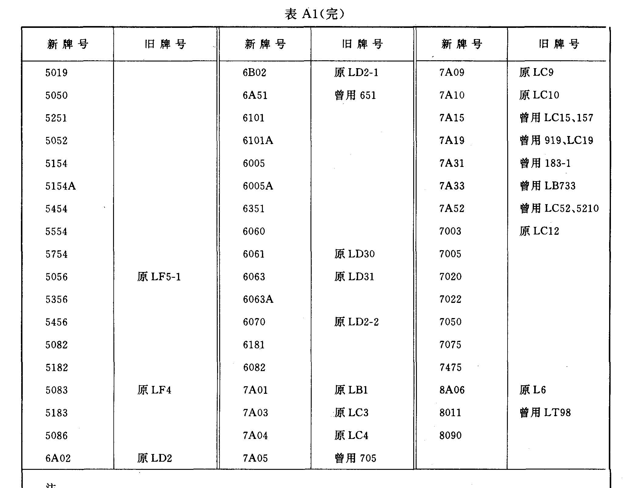

关于几个材料的解释?, V% _  T/ q. q" G1 o' E: X
普通黄通H62 H65 H68 这个H代表啥东西啊?还有那个数字是怎么看的啊?
- q- j& U. T0 \, S9 [; G9 A防锈铝和金LF1 LF2 LF3 LF代表啥东西啊?还有那个数字是怎么看的啊?

 楼主| 发表于 2007-8-27 20:30:53 | 显示全部楼层 来自: 中国上海
那个数字代表啥东西啊???

变形铝及铝合金牌号采用国际四位数字体系和四位字符体系表示(GB/T16474—1996)。凡按照化学成分在国际牌号注册组织注册命名的铝及铝合金,直接采用四位数字体系(即采用四位阿拉伯数字表示);未在国际牌号注册组织注册的,则按照四位字符体系表示(采用阿拉伯数字和第二位用英文大写字母表示),以上两种牌号表示方法仅第二位不同。表示方法如下:' j: y' M! Q) f9 n. t. H; H
" k6 U0 c1 I! h" _, @$ L
第一位数字表示铝及其合金的组别,用1、2、3,……9依次表示纯铝以及以铜、锰、硅、镁、镁和硅、锌、其他合金元素为主要合金元素的铝合金及备用组;第二位数字或字母表示原始纯铝或铝合金的改型情况。当数字为0或字母A时,表示原始纯铝和原始合金;如数字为1~9或B~Y表示改型情况,即该合金在原始合金的基础上允许有一定的偏差;第三、第四位数字表示同一组中的不同铝合金,纯铝则表示铝的最低质量分数中小数点后面的两位数字。

H62含铜量60.5~63.5%,平均为62%;. j, w1 S* z  s
H65含铜量63.5~68%;平均65%
1 d' C( X$ M2 i& H~~~~~~~~~~; ~; z: J* g8 M; j2 Z
铝的牌号是顺序号:例如---LF12;LY12;LT17;LD30等.

楼上说得对,但铝合金的牌号是旧标准的,现在处于过渡期,新标准是4位数标注法,先附个贴图! \$ m( o" j( ^% b  N
另外加个链接http://www.3dportal.cn/discuz/viewthread.php?tid=159499&highlight=GB%2B3190-1996%2B%B1%E4%D0%CE%C2%C1%BC%B0%C2%C1%BA%CF%BD%F0%BB%AF%D1%A7%B3%C9%B7%D6
