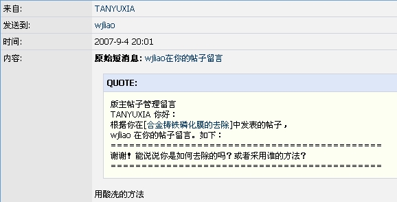

发表于 2007-9-4 20:04:06 | 显示全部楼层 来自: 中国
楼主解释用“酸洗的方法”解决了问题!
