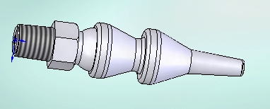

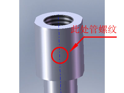

请问:3 f# }  L" x4 H/ L! q
此处的管螺纹是如何画的? 添加管螺纹.jpg - P- l6 U/ I7 G; b& o1 C6 I$ u) A

工程图中手工画二根斜线,不就好了!不必太较真的,因为只要能表达清你的含义就行了.

我在SW2005上可以看到有这样的选项.可出来的孔是没装饰螺纹线的,可以自己手动添:插入----注解----装饰螺纹线." b; L4 F1 ^" u0 ]) @3 K2 q: G, w

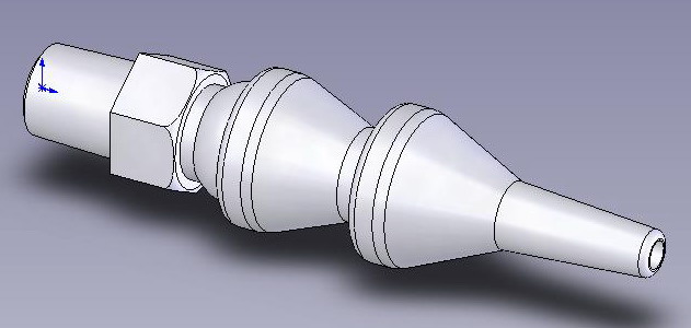

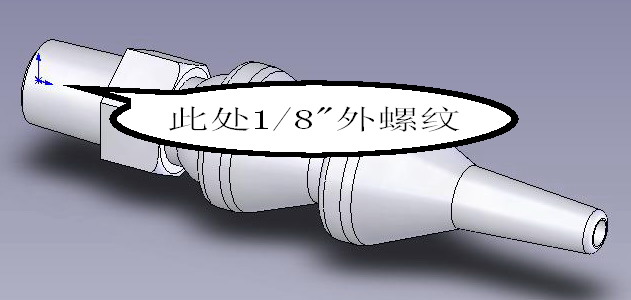

请问这个尾部1/8"管螺纹装饰线有没有办法添加啊!已上传模型文件,见附件。

 楼主| 发表于 2007-8-27 22:33:34 | 显示全部楼层 来自: 中国
原帖由 hahap 于 2007-8-27 22:05 发表 http://www.3dportal.cn/discuz/images/common/back.gif
4 B" p6 e9 e7 B: v我在SW2005上可以看到有这样的选项.可出来的孔是没装饰螺纹线的,可以自己手动添:插入----注解----装饰螺纹线.
  k/ O" |2 V0 c  H3 ^+ N0 ?  V+ U3 x2 D8 x1 A+ h
首先,谢谢你的帮助!
2 }+ n, O6 v- F3 v/ h9 r; w如果在平面上有孔按照你的方法可以添加。
( D5 s/ w$ K0 m6 q! R7 K  p但是当你的孔在曲面或者圆柱面上面就不行了。
发表于 2007-8-27 22:47:48 | 显示全部楼层 来自: 中国浙江杭州

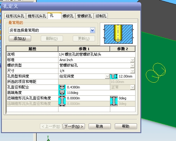

你看下这样行不,还有你的孔只有2.8大?
! y6 ]  G+ L" `  `& k7 c- Z8 i怎我自动生成出来的管螺纹1/8孔有8.2大呢?

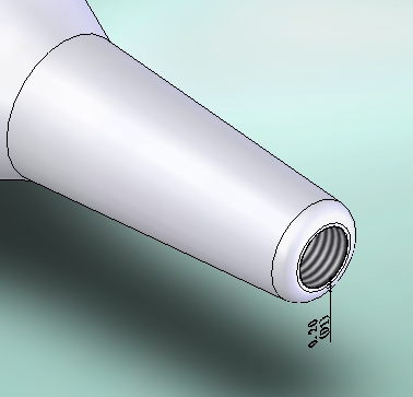

谢谢你啊!我没说清楚,是尾部的圆锥管螺纹的外螺纹,见图:
发表于 2007-8-27 23:19:28 | 显示全部楼层 来自: 中国浙江杭州
这样呢?行不?在插入-----注解-----装饰螺纹线-----点选外圆边线.
发表于 2007-8-27 23:25:07 | 显示全部楼层 来自: 中国江苏无锡
聪明!对啊,怎么可以用这么一着啊!我一直是在工程图中划线的啊!好!好!谢谢.....

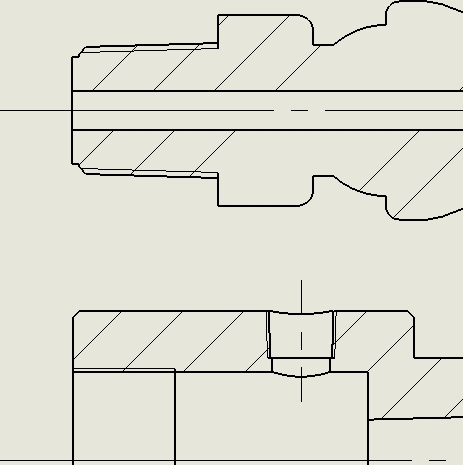

发表于 2007-8-27 23:37:30 | 显示全部楼层 来自: 中国河北沧州
第2个零件外锥管螺纹装饰线,07里添加是可以,如果能在工程图中显示,只能是一直到下一面或通孔。指定的深度的装饰线工程图中没有显示,还不如在05中呢,上色显示正常。
