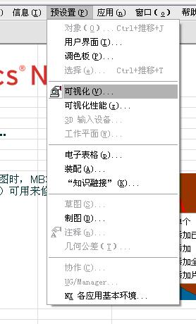

发表于 2007-9-20 14:45:24 | 显示全部楼层 来自: 中国云南曲靖
Preferences——Visulization Preferences——Edit Background——Plain选择黑色就行了,我用的4.0,没法给你贴图

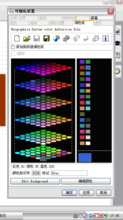

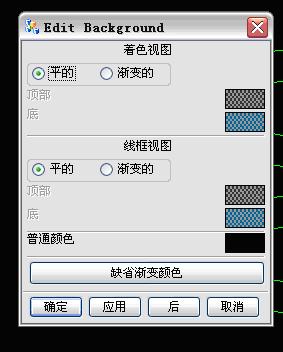

发表于 2007-9-20 17:54:52 | 显示全部楼层 来自: 中国广东广州
预设置---可视化----Edit Background(修改背景色)----全部用“平”的,也就是线框显示为单色、着色也为单色,颜色选中黑色。
第一步
第一步
第二步
第二步
第三步
第三步
