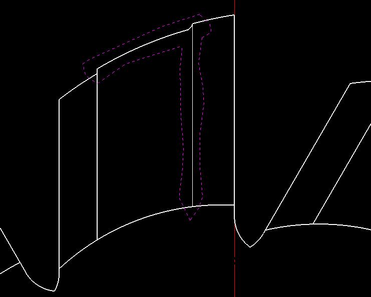

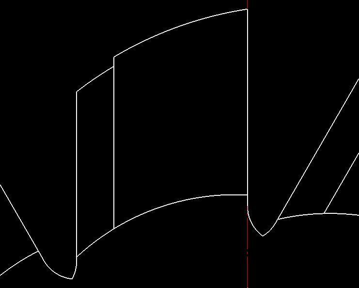

最近在跟踪齿面出棱的现象时发现了一批奇怪的滚齿刀。这是一批从上海工具厂发过来的A级滚齿刀,其中有40%的滚齿刀的刀刃的侧面及背面比正常的滚齿刀都多了一个台阶,有点像留磨滚刀,难道是新式设计?
奇怪的滚齿刀
奇怪的滚齿刀
正常的滚齿刀
正常的滚齿刀

这种滚刀我没有见过,留磨或精刮滚刀的齿形与正常滚刀齿形一样,我估计这种奇怪滚刀是一种次品刀。台阶前面的刀口滚出的齿形即便是正常的,等到台阶前面的刀口用完了,用台阶后面的刀齿去滚齿,这时滚出的齿形必要发生畸变。用这种滚刀去滚齿,做出的齿轮齿面要出棱或齿形一边多一边少是必然要发生的。做出的齿轮拿齿轮检查仪上检查齿向,齿形,重点检查齿形是否达到8级精度(一般国产滚齿机只能加工到8级度)。

正如2楼所说的,这种奇怪的滚齿刀台阶前面的刀刃滚出的齿一般都没有问题,台阶后面的刀刃滚出的齿噪声很大,齿形一边好,另一边差。补充一下,这种奇怪的滚齿刀的背面的台阶是很明显的,但侧面的台阶只有在光线比较强的情况下才能隐约可见。' T3 F5 V; P5 |# j' g% W) w

我认为这是一种比较新颖的设计,可能是设计者为了增强滚刀的刚性,防止滚刀出现断齿和磨损,2楼所说的,如果哪个公司把前台阶磨完,这个滚刀还在用的话,滚出来的一定会是废品,所以这时候滚刀的寿命也到了,该换刀了~~
 楼主| 发表于 2007-8-31 13:21:24 | 显示全部楼层 来自: 中国广东中山
这个台阶线大约在刀刃侧面1/3处。如果把前台阶磨完,滚刀就报废的话,那么这个滚刀的寿命就只有正常滚刀的1/3。这不和常理。
发表于 2007-8-31 23:06:24 | 显示全部楼层 来自: 中国浙江杭州
这样的滚刀我也是第一次听说,所以不好判断.具体的情况可以在使用过程中检验,也可以找厂家要求说明.
