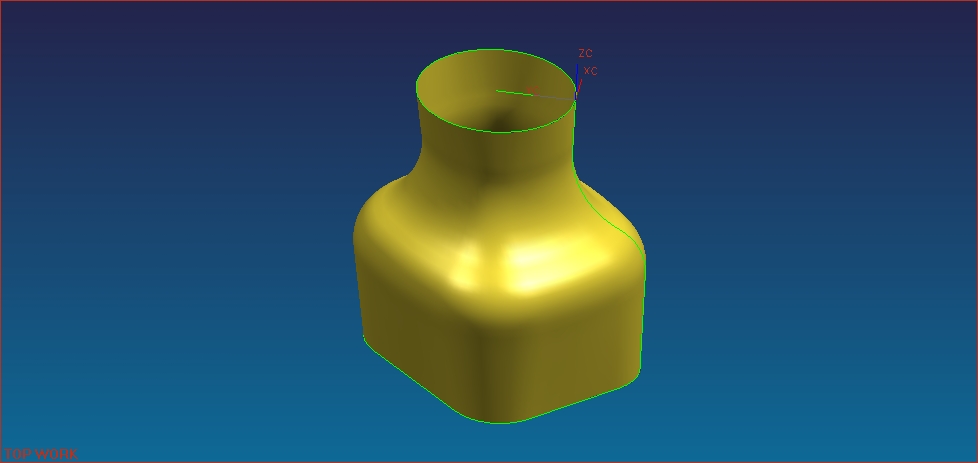

; m; e# [2 O! Q. a7 W        我在练习变化的扫掠时总是无法选择草图路径上的扫掠截面。我想做的是在Z100平面有一个圆,在Z0平面有一个正六边形,圆和六边形之间有若干曲线连接。想要最终的结果是和六边形连接的那个曲线段沿用六边形的路径,作出来是六边形片体,其余的曲线段沿圆的路径作出来是圆的片体。我没有在上传过图片,也不知道我表达清楚了没有。烦请各位版主百忙之中能否做一个这样的视频了??, @" \- L* `' j9 }

非常感谢您给予及时的答复,这让我不胜感激!!可能因为我没有表达清楚使您误解了,很抱歉!!您的视频我看了 ,我的意思是把圆置于上边,方置于下边,而圆和方之间的连接曲线只有一条,这一条的是由直线,圆弧,连接起来的。作出来的样子类似花瓶,而花瓶的最底部是方的,也就是说连接方的那个曲线段要跟随方的路径,要不就可以用旋转指令了。

是这样的吗`??
发表于 2008-4-29 19:21:13 | 显示全部楼层 来自: 中国湖南长沙
引导线必须至少G1连续哟!
