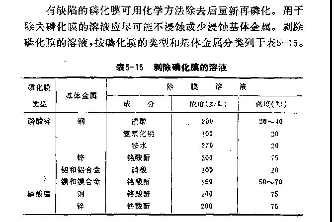

磷化膜如何去除?4 D* e1 V# _9 s/ R
& {+ h7 t! h  X最近公司有一批活塞环出口业务,要求油环内撑簧槽镀铬,而公司内部有同种产品,表面且是磷化的,我们采用的20%的硫酸溶液、温度在40度左右的方法,磷化膜不能去除干净。请教各位,还有其他更好的办法吗?急盼您的指教,多谢!!!5 g, L+ [; x# K. o$ s2 ]2 s$ y. e

可用喷细砂的方法应该可行,楼主可试试看。

20%的硫酸浓度太低了。换浓硫酸(98%)处理,先做试验,批量操作时注意控制好时间。

98%浓硫酸怎么可能进行去除磷化膜呢4 j2 V& M# k7 l# O  `
一般会形成钝化现象

喷砂的方法不可行,因环的缸径才90,喷枪进不去!

可以用盐酸洗掉,但要注意会不会有产生氢脆的可能,这个就不太清楚了,对于高强度螺栓要求去磷,但一般不推荐酸性去磷,要求是碱性去磷,碱性去磷成本较大,它的过程跟钢铁件发蓝有些类似只是时间上要长好多。

对不起,忘了告诉诸位了,我们的产品表面镀铬,用盐酸是不可行的.我也要谢谢8楼的提醒!

《金属的磷化处理》,1992年,机械工业出版社

我采用10楼楼主提供的办法,刚作完试验,效果很好!感谢lhf999 ,感谢所有楼上所有楼主的无私奉献!5 G. r2 U* r/ y' W
