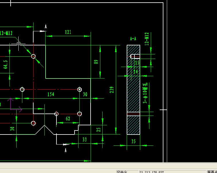

剖视线的长度如何修改?

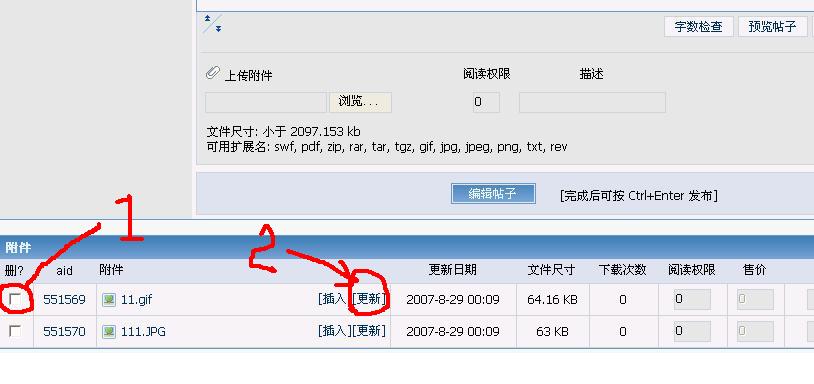

 楼主| 发表于 2007-8-28 12:00:17 | 显示全部楼层 来自: 中国北京
第一个图片错了。怎么删除?

2 K3 |0 n, A0 G3 D6 G; Z2 ]1 X6 C很简单吧,要这样改
& H9 T: g8 [" q7 y; _在你贴子的右下角的“编辑“后,出现编辑页面,$ _, W5 a5 A! Y" y- G# f' q% o$ w
1、要想删除,在1处钩选。
, R) N: [4 d! t2、要想换图片,在2处点“更新”——浏览,
; {2 v0 {- ^( {. e" i( `# t, t+ i

发表于 2007-8-29 07:42:54 | 显示全部楼层 来自: 中国浙江温州
原帖由 CG0716 于 2007-8-28 12:00 发表 http://www.3dportal.cn/discuz/images/common/back.gif
6 @6 Q2 H. e) c1 d0 t( s& Q- r! \3 d第一个图片错了。怎么删除?
7 q" y" K7 [8 o& p. S我帮你编辑了一下,应该是这样吧。

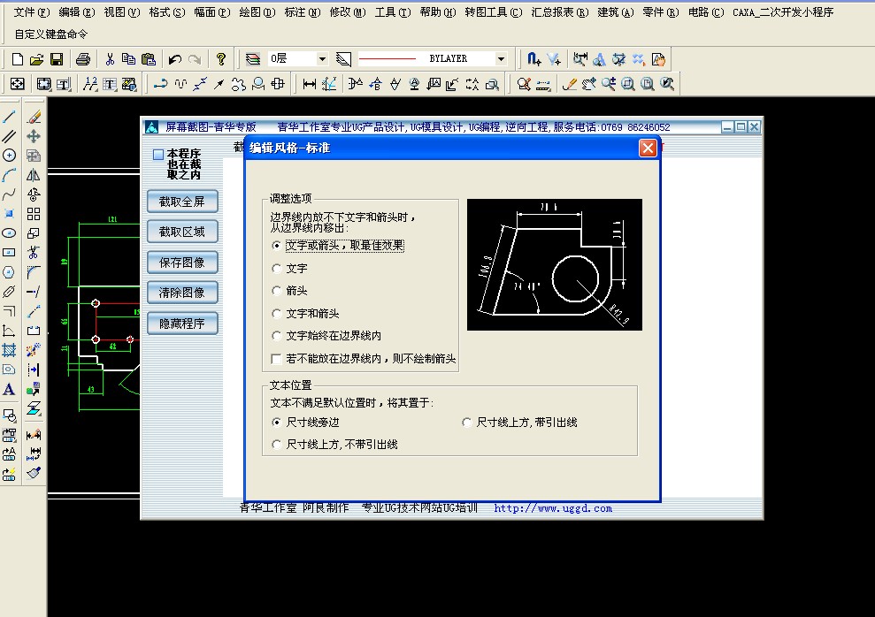

 楼主| 发表于 2007-8-29 08:26:56 | 显示全部楼层 来自: 中国北京
谢谢了.那剖视线的长度咋修改呢?
发表于 2007-8-29 08:45:02 | 显示全部楼层 来自: 中国河南郑州
它是一个块,大概只能打散改吧
 楼主| 发表于 2007-8-29 09:12:19 | 显示全部楼层 来自: 中国北京
如果不打散,在那里有参数可以修改.我的同事们的有的就比较短
 楼主| 发表于 2007-8-29 10:45:17 | 显示全部楼层 来自: 中国北京
我找到办法了,就是修改标注格式
