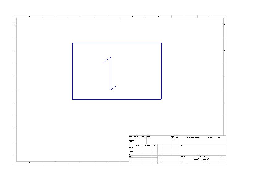

如题 在标注中出现这个符号是表示啥意思

发表于 2007-8-28 15:13:47 | 显示全部楼层 来自: 中国山东聊城
什么情况下出现的这种情况
发表于 2007-8-28 15:30:31 | 显示全部楼层 来自: 中国浙江宁波
注在那里,可以详细点吗?
发表于 2007-8-28 20:57:33 | 显示全部楼层 来自: 中国陕西汉中
用在啥地方的,说明一下
发表于 2007-8-28 21:17:55 | 显示全部楼层 来自: 中国浙江温州
什么情况下出现的?是不是你自己特意弄的?
发表于 2007-8-28 21:22:45 | 显示全部楼层 来自: 中国山东济南
是不是焊接符号?

发表于 2007-8-30 08:50:11 | 显示全部楼层 来自: 中国河北沧州
原帖由 yyi2001 于 2007-8-29 22:42 发表 http://www.3dportal.cn/discuz/images/common/back.gif) q2 w$ [3 O# _" q" a; e5 B
表示栅格板的布置方向。
) [! a. D) y0 ~+ }# |: O$ S
栅格板需要这样标注吗??
 楼主| 发表于 2007-8-30 09:01:37 | 显示全部楼层 来自: 中国江苏无锡
/ D, |( J% g& R; ^2 v2 Y表示栅格板的布置方向。
9 [9 G, A$ q, C4 K0 |, Y恩  可能是 ,那它表示什么方向呢?

 楼主| 发表于 2007-8-30 11:49:41 | 显示全部楼层 来自: 中国江苏无锡
没错 就是这个意思 ,谢谢 ,偶的零件虽然不是用来走路的栅格板,但是也是用钢条一根一根焊上去的,应该也是用来表示铁条的方向,谢谢前辈指教
