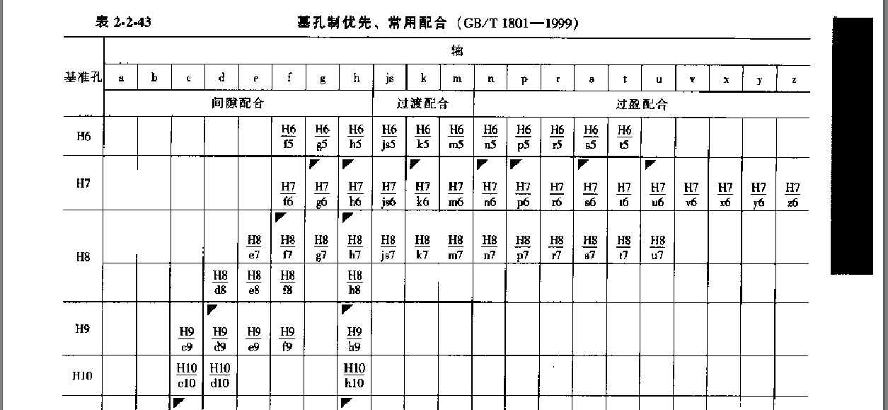

发表于 2007-8-28 18:46:31 | 显示全部楼层 来自: 中国新疆乌鲁木齐
通过你说的公差,首先指明一个错误,第一所有的配合公差为一个大写字母和一个小写字母,它代表一个孔和一个轴的配合,优先选用如下图,设计没选推荐的,其配合属于过盈配合,上选公差选用图供你参考

 楼主| 发表于 2007-8-28 19:49:52 | 显示全部楼层 来自: 中国浙江台州
谢谢指教,我是打错字母了,打成了大写了,图纸上是小写的
