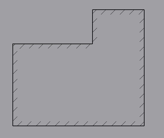

请教各位高手CAD如何画边界剖面线。

请问什么是边界剖面线?

3 }# I1 A( g! m# o* y% U7 Y; I. @这是用开目2005CAD画的。
 楼主| 发表于 2007-8-28 18:10:15 | 显示全部楼层 来自: 中国内蒙古鄂尔多斯
类似于二楼图中的,但图形不封闭
发表于 2007-8-28 18:12:21 | 显示全部楼层 来自: 中国浙江台州
H填充不就行了吗?然后再调整比例
 楼主| 发表于 2007-8-28 18:16:14 | 显示全部楼层 来自: 中国内蒙古鄂尔多斯
什么是H填充,请高手说的详细一点
发表于 2007-8-28 21:15:13 | 显示全部楼层 来自: 中国广东广州
先在边界上图一个闭合的方框,在框中充填完成后,删除方框。我就是这么作的。
发表于 2007-8-29 07:55:39 | 显示全部楼层 来自: 中国河南安阳
在AutoCAD中没有边界填充的选项,你可以作一个和原图形后进行图案填充,然后再删除所作的图形。
发表于 2007-8-29 08:06:36 | 显示全部楼层 来自: 中国山东青岛
回复 #3 2005llnn 的帖子
把原图形缩小一点,套进原图形,再填充中间环状区域,最后删除缩小的原图0 p: _- L' T4 r( E# K# o0 `
- o* X; e& \5 R8 {) D2 i$ L" i
开目有直接作出的功能?
发表于 2007-8-30 15:06:19 | 显示全部楼层 来自: 中国江西新余
一般遇到要画这种图形,比如机械设备地面之类的形状,剖面线都是不封闭,都可以作一条辅助线,将要形成剖面线的区域进行人为封闭,再按画剖面线的方式进行填充,而后将辅助线删除就行,辅助线可以是直线,也可以是曲线,只要能形成一个封闭的区域即可,不妨试一下。
发表于 2007-8-30 15:43:46 | 显示全部楼层 来自: 中国广东广州
这个画辅助线然后用H命令填充后再删除多余的线条
发表于 2007-12-2 13:04:13 | 显示全部楼层 来自: 中国江西
向内偏移图形(原图形须是整体)到所需位置,h填充后删去内框即可
