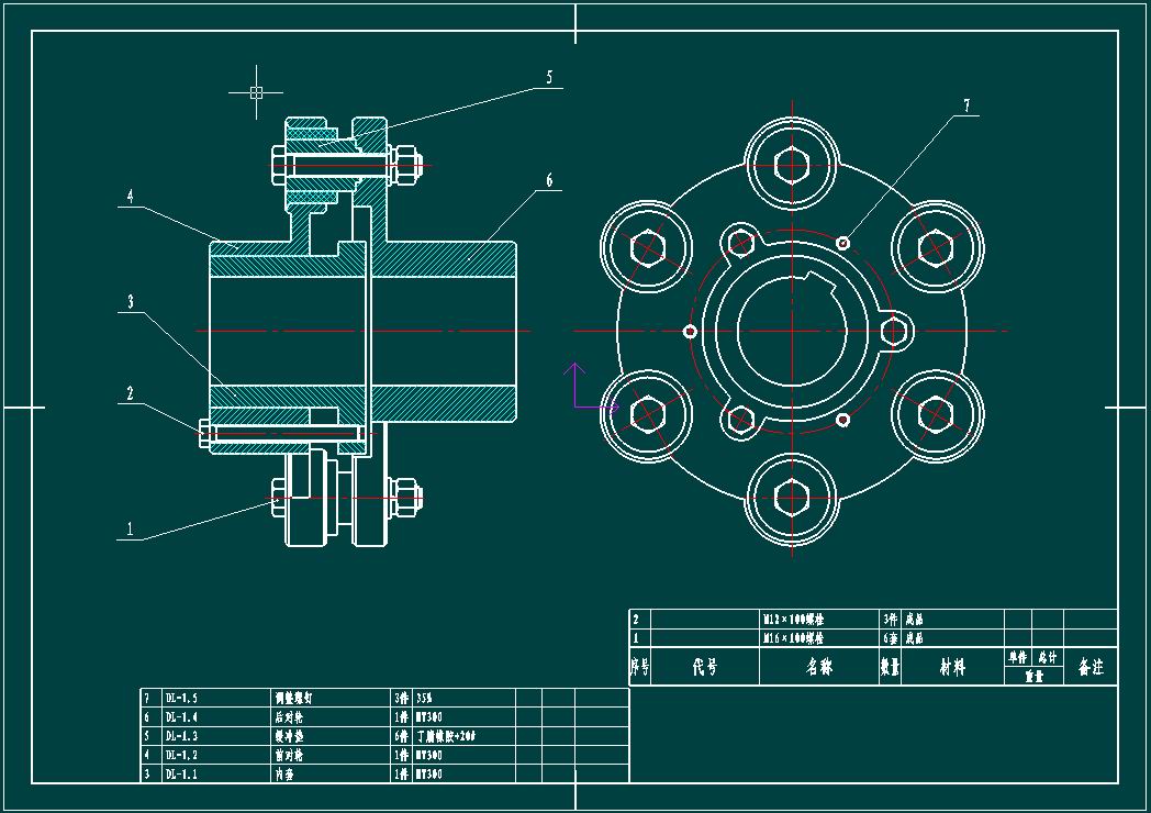

如题,或能提供标准,谢谢了。

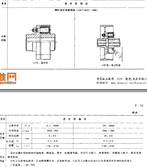

应该是属于弹性柱销联轴器的一种改进型,如下图:; r  ?, H. O/ L, k
不过此装配图有些不明白:
# u% I2 k; w: J. p1、连接部分可以确定是用弹性柱销来纠偏' b  J. A1 c* l) ?% G
2、左侧连接轴是用键槽??从右视图看是这样,但是从左视图看好像又是用涨紧圈,但是为何无释放槽??) y8 ]# q' F' G. o* M' u( T3 d
3、右侧连接轴用什么方式固定??图示看不出。

 楼主| 发表于 2007-8-28 21:32:36 | 显示全部楼层 来自: 中国广东茂名
1.件1和件6都有键槽。
: X+ i: Y, L; t2 K9 v2.件3和件4是比较松的间隙配合。
# m+ t2 ?7 b' f5 e3.件4的转动是靠件2把件3和件4联接起来。0 T) M, f8 p: o$ Y0 v
4.件6的转动是靠件5把件4和件6联接。. ^5 }6 ?; `& |  Q
$ u+ a# x* R" s  Y( U3 B
3 O; g/ d) N! p
附上全套图纸:分为CAD和电子图板两种格式。9 f" Z. V# \4 n# l& F' A4 r7 v' G9 |
( ^& ~& R# Q0 }本人技术浅薄得很,图纸有不表达不清的地方还期盼得到各位大侠的指点,并能为我说说这是什么联轴器,听厂里的才老师傅说,这是很早期的产品。

发表于 2007-8-29 08:07:58 | 显示全部楼层 来自: 中国河北唐山
个人认为应当算早期的弹性套柱销联轴器,比较有特点的是通过件2和7来调节3和4的相对长度,可以适应不同轴伸,以及主被动联轴器间距离的变化,这种联轴器传递的扭矩是有限的.如果能够在3和4直径增加键或圆柱销连接,传递的扭矩可以增大很多.但同样可以实现这个功能.只是加工麻烦一些.

发表于 2007-8-29 08:57:52 | 显示全部楼层 来自: 中国安徽芜湖
根据4楼贴的附件看,应属于弹性联轴节,主要用于制动场所,比如主动力制动等
发表于 2007-8-29 09:01:35 | 显示全部楼层 来自: 中国山西太原
这是一副特制的弹性联轴器,装配结构轻巧。它具有一般弹性联轴器的调心作用,还能通过件7调整螺钉使件4能在件3上滑动,件3与件4是靠三条M12×100的螺栓(件2)连接,承受扭矩的最薄弱环节就在此处,因此它们起到安全保护作用,负荷超过额定值时,三条螺栓就被剪断,从而保护电机和后面带动的设备。0 ~# D) j3 }. ]" @
虽是非标部件,别处可以借鉴。

发表于 2007-10-5 01:15:38 | 显示全部楼层 来自: 中国广东
你的图打不开。如果是象4楼给的图一样,那是叫弹性套柱销联轴器。分别是LT型GB/T(4323-2002)和LTZ型(GB/T4323-2002)。
