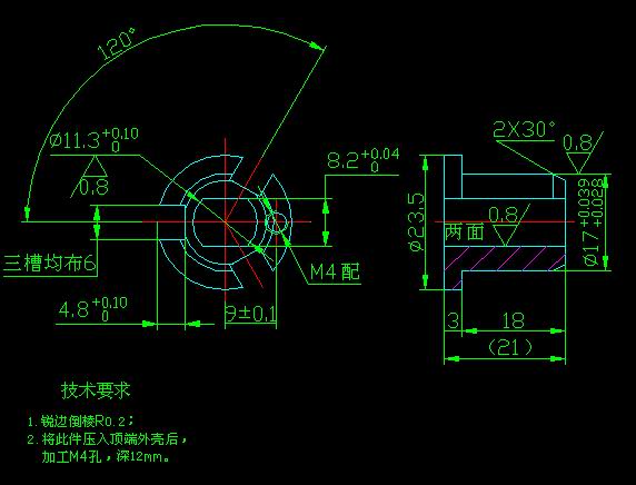

请教各位;* @  [" Z+ Q, w2 F( j$ {& T
  如附图所示,需求量较大的话,用哪种方式加工内孔比较合适?;谢谢' }2 O4 w! g4 L

需求量较大时可以用拉刀拉出,工效和精度、粗糙度都能保证。

零件不大,小批量的话用慢走丝的线切割一次可加工5件以上,如是大批量则做专用拉刀刀具拉出。

1 在车床上车外形并钻出φ8内孔。' d: a( \) X: R3 w9 }9 S
2 划线,在插床上粗插长圆孔。+ a( U  [# X1 j; \8 i; M( K
3 在拉床上用专用拉刀拉成。
