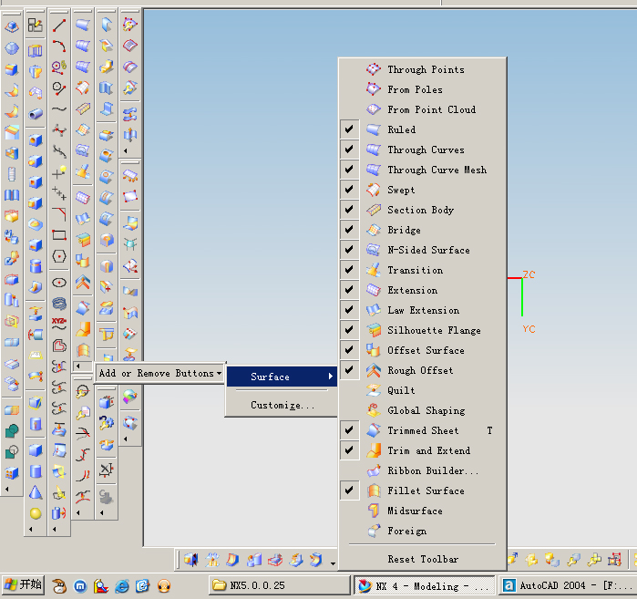

我在NX4.0的教程中看到有规则曲面这一工具,但是,在NX5.0中,找不到这一工具。请教那位高手能指教一下?

发表于 2007-9-26 14:37:04 | 显示全部楼层 来自: 中国江苏南京
你到surface菜单里把它拉出来就行了
0 V5 @0 y- p: o& ?. k5 q; V不管是4.0还是5.0都是这样调整快捷图标
8 _& N' ^! ?& Y2 G' Z2 Q. I& P
1 d$ I' X: V- L6 |& O" k类似的问题还可以查询以前的帖子
