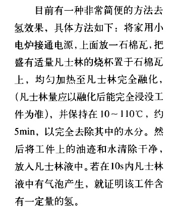

发表于 2007-9-6 16:04:00 | 显示全部楼层 来自: 中国北京
我看到的简便鉴别零件是否含氢的方法。
wjliao + 3 应助

 楼主| 发表于 2007-9-8 09:21:12 | 显示全部楼层 来自: 中国江西南昌
多谢9#
我们断裂的螺纹,确实出现了缩颈,端口是螺旋型,不符合你介绍的氢脆特征,我们也排除了一个原因
