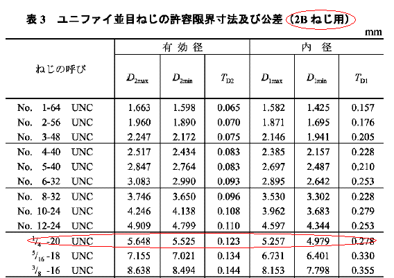

      我们现在要在20钢上加工1/4-20 unc-2B的内螺纹,此螺纹要电镀,镀层0.025MM,现要选多大的丝锥加工才能保证电镀出的螺纹是2B精度,达到图纸要求?在线等待,各位大侠帮忙啊!!!!!!!!!!!!!!!!!!7 A- z2 t0 W2 N) d, [

1/4-20UNC-2B为美制统一螺纹,螺纹大径0.25in,
; m& p" c: K% E$ Y中径0.2175in,小径0.1959in,每英寸牙数20,可用标准丝锥,
! n- c& O0 u, ~+ ]若考虑镀锌层厚度,可以定做非标丝锥,不少工具厂都能做。

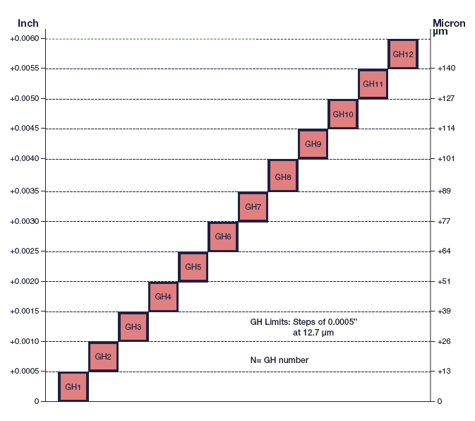

根本不需要特别定制,针对电镀层,专业制造丝攻的知名品牌早就将加工丝攻标准化了,如德国Titex、日本Yamawa,加大标准代号为P加一个数字,数字乘以0.0127为中径加大值,如P4的中径加大值为4*0.0127=0.0508,实际上P2为标准规格大小,以后有多少镀层以上述方法计算.

日本YAMAWA有专门的放大精度丝锥,选用P4精度的差不多可以了
发表于 2007-9-13 17:02:43 | 显示全部楼层 来自: 中国福建泉州
我国成都工具厂也有这种针对产品电镀用的丝准。有H3、H4的标准,丝锥中径比普通丝锥的中径达3~5丝。楼主可以咨询下工具厂。
