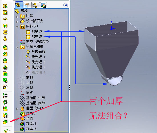

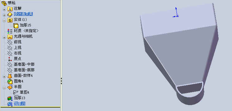

不知为何,两个实体无法组合?+ K; ]% b5 C5 O3 N8 i
请大家出出主意?

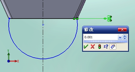

你把那半圆拉伸曲面草图改下,不要和放样曲面重合,来个0.001
2 m# [$ l; i9 \( {8 v4 R* Z! }就可以顺利组合了!组合就是要两实体要有那么一部分共有的,那才算得上组合!

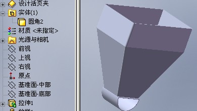

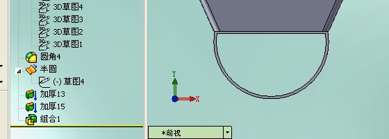

看看!!我这个用其方法他做的!!你看看行吗?
发表于 2007-8-29 16:32:57 | 显示全部楼层 来自: 中国河北沧州

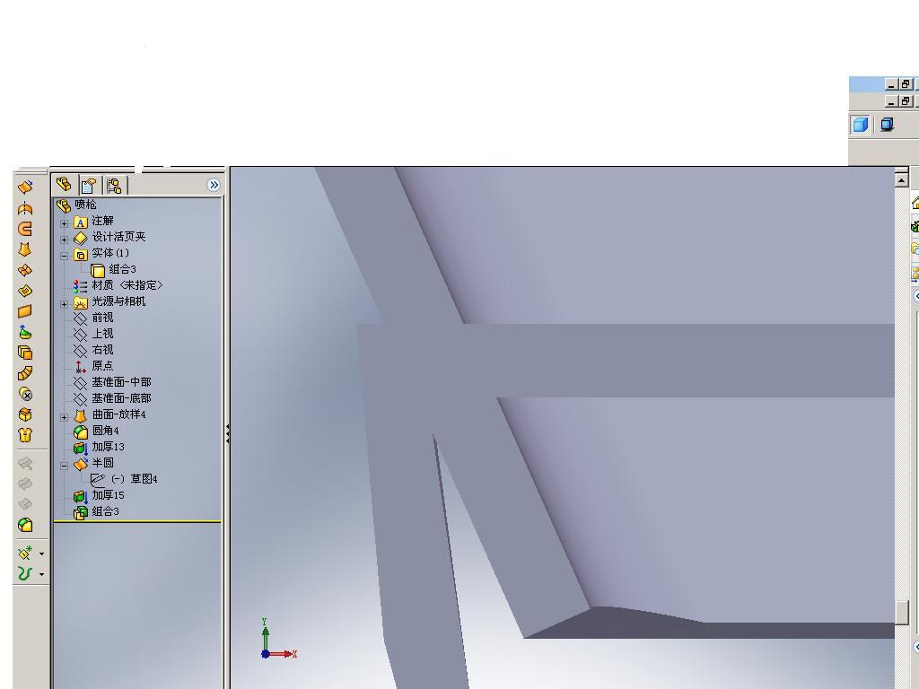

当将曲面加厚时加厚方向始终垂直于曲面,楼主所示图形在边的位置形成一条线当然不能和下一个实体组合了(用剖面视图看一下就知道了),建议先加厚第一再切除再。。。。

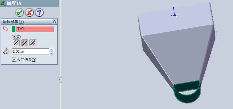

还可以这样:就是将第二个加厚的参数改一下,选"两侧",当然你的草图尺寸也得相应更改一下尺寸了.
