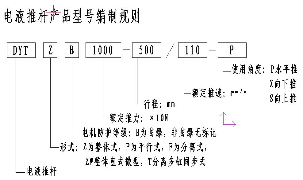

各位好:
/ e9 Z: z% y. ^; h  {有用过电动推杆的吗?9 C+ L8 ]4 N7 Z8 M0 O  ?
这个如何选型号?5 y: v5 O& B+ N5 d# Y9 g) ~' \& e
朋友设计需要用。7 r; p" J# G# u  P/ }# @
:handshake :handshake

各生产厂家型号不同。可按手册事先选取。# @; F: @+ q) f! Y% D& v9 i8 ^3 E( M
1.先选推力。
; D  E. a* |  N( u0 `2.同液压缸、气缸相同。选推杆连接方式。
3 X/ N4 r3 \! P: W0 Y9 S3.同液压缸、气缸相同。选运动距离。
, V. W& P6 q( w, U" B  [4.选控制方式。; c2 k8 s& _) ?5 e2 N# j! L
5.注意运动时推杆是否与附近设备碰撞。

电动或电液动推杆型号编制规则如下:

100KG力(0.55KW)
2 T  A8 w- d  B5 U
+ j, v" i5 S; X8 g200KG力(0.75KW)
+ r9 k" b. r, s4 z. j$ x$ u的相差多少的银子?

如果其它条件不变,大概相差几百元。) N! X5 ?% h" d* q0 N
建议选用电液动的,电动不易控制,没缓冲作用,易出问题,寿命短。6 i6 {! \0 U8 C: W

电动推杆与电液推杆是不同的,选择条件相差不大,需要提供安装方式,推力、行程、速度。
