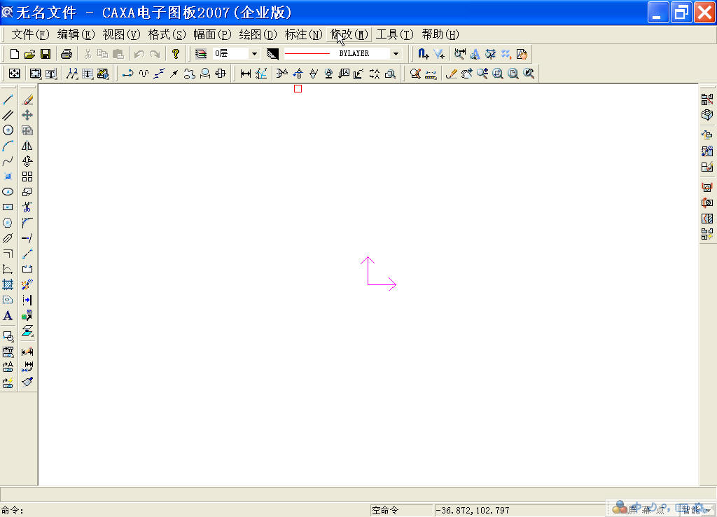

前不久,我遇到了CAXA电子图板大十字光标设置失灵的怪事,在很长时间内未找到原因及解决办法。

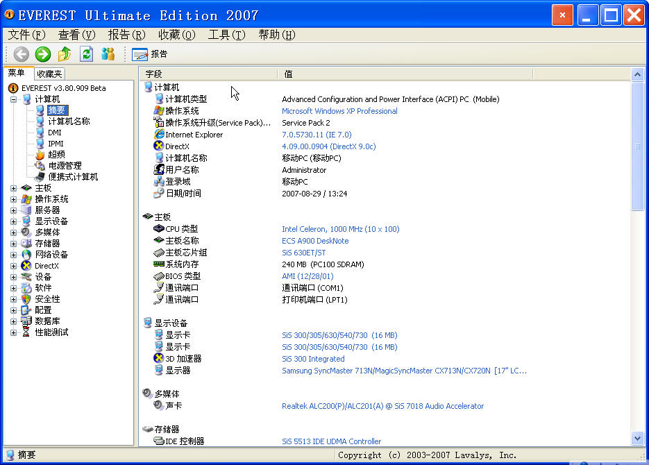

2 F: h4 Y' t3 Y2 E! E2 I9 u我的计算机是2002年购买的北大方正移动PC,显存仅15M,内存已由原来的128M,升级为256M

我安装的绘图软件是CAXA2007R2.1版,原来用得好好的,忽一日,只能使用小十字光标,而大十字光标不能设置了。设置成大十字光标时,大十字不能显示,仅仅剩下拾取盒,如图。9 f3 @. e6 ?8 s& r2 ~$ J) B
$ y3 h1 i$ T6 y& f 大十字光标无法正常显示.jpg . x4 A2 f' X8 O  X+ q' F+ y$ n
5 Y" |, C; w% H" t8 C7 M+ m通过反复琢磨试验,今天终于找到了CAXA电子图板大十字光标设置失灵的产生的原因及解决办法。. L* I  J, D. r" U) B+ c( H

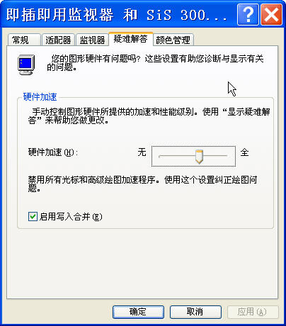

右击桌面,在即时菜单中选中“属性”,在出现的“显示属性”窗口中选中“设置”标签,再左击“高级”。在出现的“即插即用显示器与……”窗口选“疑难解答”标签。在这个窗口中有“硬件加速”设置。拖动指针,就可以设置硬件加速从无到全,其中有好几个档次。如果将指针用鼠标拖到最右边,大十字光标就不能正常显示,仅仅剩下拾取盒,如果将指针向左方拖动,当出现“禁用所有光标和高级绘图加速程序。使用这个设置纠正绘图问题”文字时,设置大十字光标有效,故障排除。

原来,CAXA电子图板大十字光标设置失灵的原因与硬件加速设置有关。我想配置高的计算机可能不存在这个问题,配置较低的计算机就可能存在光标显示不正常的问题。5 ]* S! |9 O" d  W6 X$ R. ]

用降底硬件加速的方法,不仅解决楼主的问题,而且可屏幕重影的问题。
" e# p3 S# Q, ^; ECAXA网站上已有解决该问题的说明。但我个人认为,这是软件的缺限。
