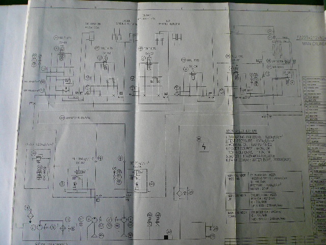

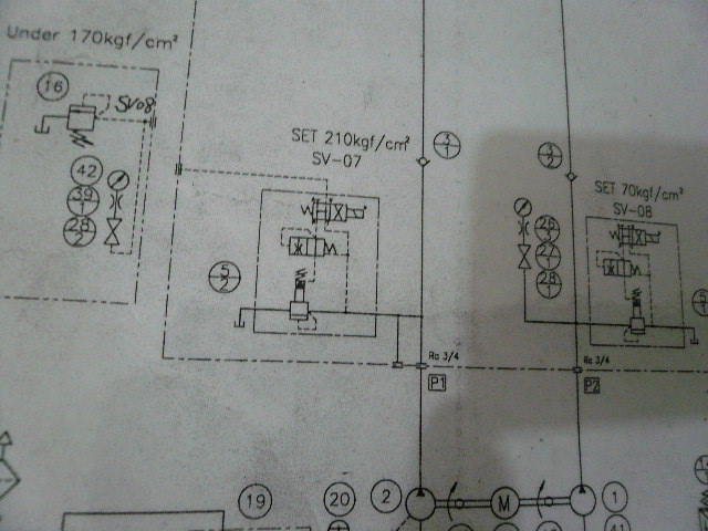

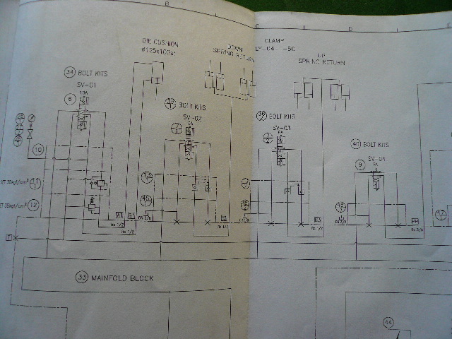

麻烦给讲讲这两个溢流阀,SV-08我基本能看懂,但是SV-07是什么条件下溢流,什么条件下卸荷呢?请教了,谢谢!!! 液压1.JPG 液压.JPG 液压图.JPG
发表于 2007-8-29 21:58:43 | 显示全部楼层 来自: 中国河南驻马店
楼主是不是高低压泵配合的回路,请上传完整的原理图以便分析。

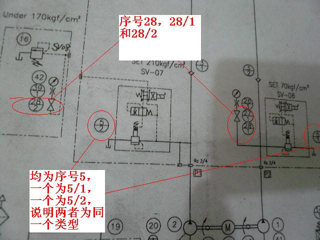

个人认为两者是一样的,多了一个外控口或测压点(如3楼所说)
" O, _4 p/ ?2 v) H7 K4 w0 p' X+ O& r' l, }
均为序号5,一个为5/1,一个为5/2,说明两者为同一个类型,

一个是靠弹簧来控制先导溢流压力的,一个是靠负载和弹簧共同来控制溢流压力
 楼主| 发表于 2007-8-30 22:04:01 | 显示全部楼层 来自: 中国河北秦皇岛

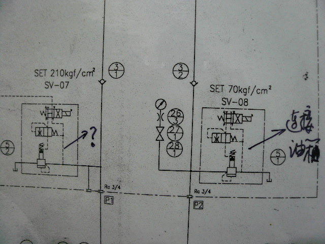

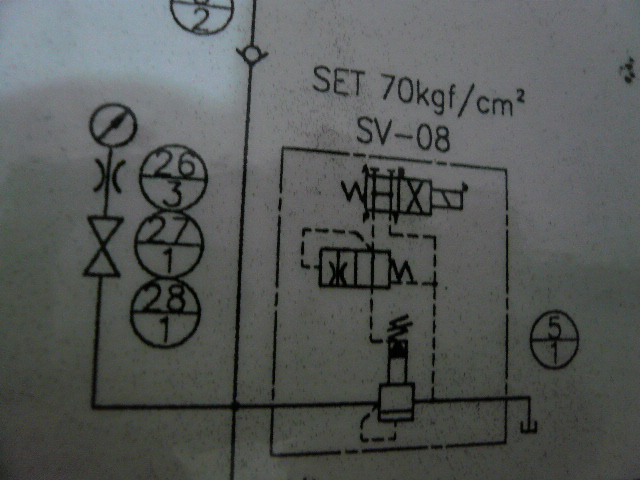

我想,现在启动油泵SV-08是卸荷状态,当它的当他的电磁铁得电时溢流;SV-07得电磁铁得电时,压力由远程调压阀16调整设定,但是两个电磁阀左位与先导溢流阀连接的虚线为什么不一样呢?SV-08连接的是油箱,而SV-07连接的是油泵的出口,请高人解答!!!小弟只是一个小电工,不是搞液压的说得不对的地方请大家明示,谢谢!!! 液压3.JPG

我认为是不是SV-07原理图画的不对

SV-07阀的换向阀不起任何作用,该阀只能做完全阀用。SV-08换向阀可以使该阀为卸荷阀或安全阀。
发表于 2007-9-3 13:35:08 | 显示全部楼层 来自: 中国河南郑州
一般的电磁溢流阀,泵启动时,先导的电磁换向应接油箱,使系统在低压下泄荷,系统工作时换向,溢流阀工作,正如9楼所说,因为没看到较完整的原理图,可能分析的不是很正确

SV-07电磁阀断电时,在图示位置时,在170kgf/cm2以下,主溢流阀的开启受负载控制,开启压力随负载变化而变化,似乎有负载感应性质,使溢流压力仅比系统所需压力略高,节能。
' p) t/ ?) r, aSV-07电磁阀通电时,系统压力由远程阀控制在170kgf/cm2。: I; B9 a% u% S. U/ ~
斗胆设想一下:如果p1路受超越负载,SV-07主溢流阀不知能否瞬间启一下补油. b) F1 _4 [/ @$ S) P
SV-07如何实现210kgf/cm2压力。我再想一下。

SV07的溢流阀能工作吗?外控口的压力始终与泵出口压力相等,在加上弹簧力,主阀芯能打开吗? SV07换向也没什么作用.  似乎有些问题.

双联回路的各条分支路卸荷,P1-SV07在210kgf/cm2压力下由先导控制.SV08在P2-70kgf/cm2由卸荷阀外排泄油回油箱.SV07受外负载的影响.控制.SV08仅为电磁卸荷.

首先:SV-07和SV08应该可以叫作电磁溢流阀都采用的是C型半桥,可变液阻在前固定液阻在后的原理,一般用在恒压泵的上较多(不过C型半桥一般不常见)主要是增加其动态特性,类似液压稳流器的效果。
! Z! o7 l0 j) _  Y1 y1 f' }1 A其次:SV-07具有负载敏感的作用,就是受负载的作用。(其换向阀的控制油接负载)" F+ C6 u: W. S$ G& o
SV-08类似我们常见的电磁溢流阀具有安全阀和卸荷阀的作用,所不同的是他的稳定性得到了提高,像是行车快慢速起升电机加了个类似时间继电器的东西(smooth)就是使其平缓的元件!( _& n0 f' m9 e; @* a' D

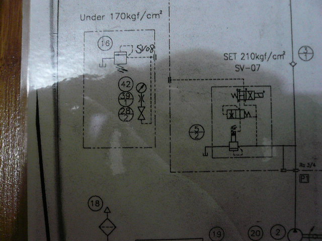

看来焦点在SV-07阀上,如果楼主在7楼把远程调压阀16与该阀关系描述正确的话,个人认为在电磁阀失电的情况下,压力由远程调压阀16调定,而不是在得电的情况下。6 j% [' W# J' C
       那么在得电时情况又是怎么样呢?我们看到:主溢流阀前液控线关闭,此时该阀呈负载敏感控制,其溢流压力取决于负载与二位二通液控阀开度(根据此图分析,此二位二通液控阀两液控面积应左位大于右位)。
2 V/ X! J) J* h5 `# K/ u       另外关于wuwanfu 朋友C型半桥的说法不敢苟同了!我们看到该图为内含位移反馈闭环系统,是由先导控制油路采用增益较高的A型半桥。可变液阻的变化,同受输入控制信号(负载)的控制,二位二通液控阀自控液阻可实现先导级与主级之间的动压反馈。& Z6 n) S2 q  S- J" S. [
        但必需应注意:如果这两级液桥增益过高,而使控制系统不稳定,那么就可以再设定一个液阻,使第二级成为可变液阻,使前面的固定液阻为可变液阻的C型半桥,可以降低增益,使系统稳定可靠。这应该是wuwanfu 朋友所讲的吧!

我开始是这么想的认为是A型半桥,那个换向阀类似泵控里的伺服换向阀!但他的符号没有伺服的表示!叫人不好说!再说正如你所说的那样A型的增益过高,会影响系统的稳定型!还有就是这种类型的泵大部分都是采用的C型板桥!其稳定型应该是比较好的了!所以基于这两点出发我才考虑是C型板桥,后面的节流看成了固定液阻!% ?1 a7 I; v# s- s7 q; M3 v5 C
其实这个问题很好得到验证的!请问楼住你的这个换向阀在实际使用中动作的现象!是普通换向阀那种还是想伺服那种!等楼住!回答!!!!!

  e( p! n+ G' t: _       输入不必再计较了,那么输出呢?我们看到二位二通换向阀的控制均为液控,恰巧右位正是输入液阻(是可变的,由负载决定)那么必然对二位二通阀的控制压力也是可变的。那么阀芯对左位液控的作用力也是变化的,这样导致左位液控压力也不断变化(可变了)。这两股势力的相互不断作用,导致阀芯开口不断变化,阀前后压差也不断变化,最终导致溢流值也是变化的,这就是负载敏感控制了吧!

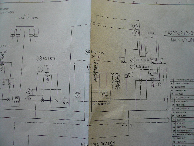

+ B$ q$ ^1 g, K" g0 B谢谢大家,这电磁阀就是一个普通的电磁换向阀,整个图纸是这样的......两个电磁阀的动作情况等我查看一下电路图在传上来。 冲压1.JPG 冲压2.JPG 冲压3.JPG

- g1 q: K$ L! Q3 L4 C5 |& sSV-07与SV-08工作方式不一样,因而接法不一样。当SV-07电磁阀不工作时,控制油两端压差为零,图示可见应用了H型阀芯,此时主阀工作在安全阀状态,P1 压力由远控端控制。当SV-07电磁阀工作时,主阀通过遥控口由远控端控制,工作在溢流状态,同样P1压力由远控端控制。
