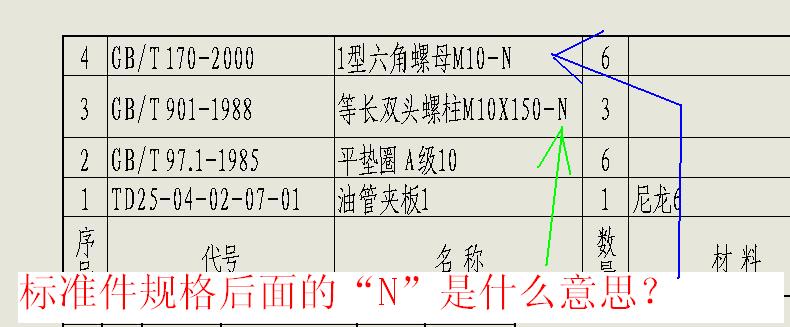

如题,我在明细表中发现,有部分紧固件的标记中有一个“N”,不知何意?有知道的请不吝赐教!1 S; i/ V$ r: @9 n) o

发表于 2007-8-30 15:08:01 | 显示全部楼层 来自: 中国浙江宁波
是不是右旋螺纹或左旋螺纹代码
发表于 2007-8-30 15:28:10 | 显示全部楼层 来自: 中国江苏常州
1.会不会是标检审核时作的不合格记号——“No”的缩写.因为螺母国标号错了,应为GB/T6170-2000,表中是GB/T170-2000.。+ `: L( M0 d" H: ?' L! h) C8 a
2.或者是标准中没有的规格系列?非标尺寸的意思?* t' r+ v4 [# u; g) }0 t8 J
. X6 ?$ l% L' V" F, ^; X. O% @[ 本帖最后由 j.chen404 于 2007-8-30 15:37 编辑 ]
 楼主| 发表于 2007-8-30 20:13:16 | 显示全部楼层 来自: 中国北京
原帖由 j.chen404 于 2007-8-30 15:28 发表 http://www.3dportal.cn/discuz/images/common/back.gif; g6 Z# b! @1 X  f; n8 F! `
$ I1 T9 t* S3 q) Q5 ~. Y- _2.或者是标准中没有的规格系列?非标尺寸的意思?
. K" [' g; Y% g) c0 q0 y
我已发现了标准号的错误,是我改数据库时改错了,已经纠正。不过我认为“N”不应该是“No”的意思。我查了相关国家标准也没查出个所以然来。
发表于 2007-8-30 21:14:45 | 显示全部楼层 来自: 中国上海
根据本人猜测,这个位置应该是标注螺纹长度的,如果是全螺纹,以“N"表示

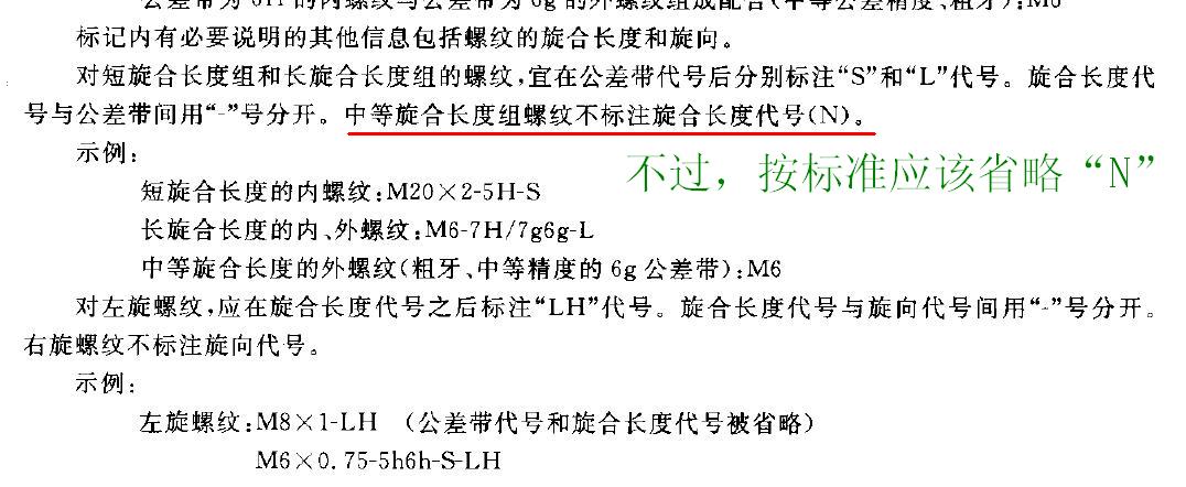

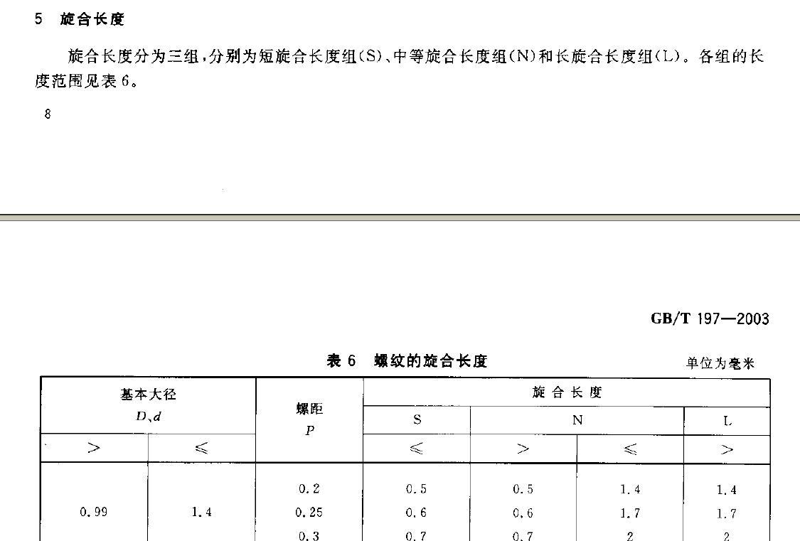

发表于 2007-8-31 14:44:43 | 显示全部楼层 来自: 中国山东聊城
GB/T197-2003中,明确指出N为旋合长度
 楼主| 发表于 2007-9-1 02:08:24 | 显示全部楼层 来自: 中国北京
原帖由 TANYUXIA 于 2007-8-31 14:44 发表 http://www.3dportal.cn/discuz/images/common/back.gif3 w6 u$ @9 f* B9 m
- O2 F9 h' v* U' c) ]  m首先,谢谢各位的回复!我刚才查了GB/T197-2003标准,正如楼上的所说,表示旋合长度。不过标准中规定“N”是不标注的。
