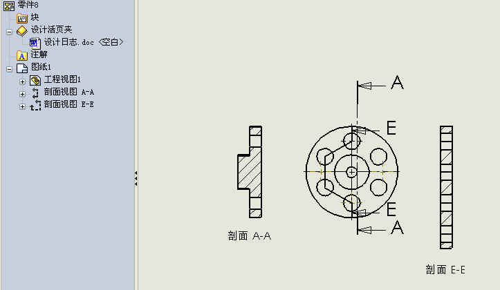

[已解决] 如何画旋转剖(急)
发表于 2007-8-30 07:54:33 | 显示全部楼层 |阅读模式 来自: 中国浙江温州
请高手指点,本人实在无从入手了,,画了几次都没成功,论坛里也没个说法,,实在无耐望各高尽快给予答复.
发表于 2007-8-30 12:23:37 | 显示全部楼层 来自: 中国浙江嘉兴
不懂你说的是什么意思?你能附个图吗?把你要剖的地方标示一下。

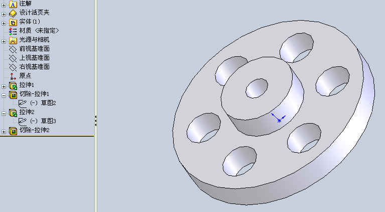

发表于 2007-8-30 12:42:53 | 显示全部楼层 来自: 中国广东广州
建立几个通过剖面位置的面   用剖视图标  这是在SW建模剖视的方法
发表于 2007-8-30 12:49:51 | 显示全部楼层 来自: 中国浙江嘉兴
本人举个例子,不知你要的是什么样的。
 楼主| 发表于 2007-8-30 13:15:16 | 显示全部楼层 来自: 中国浙江温州
不好意思哈,这方面是初学,不知道怎么说才算比较专业.6 H$ U; m2 i$ x4 u  j" h! }
恩,对就像楼上所做的那样,我画的剖面线怎么老是剖不出来啊

发表于 2007-8-30 13:19:21 | 显示全部楼层 来自: 中国广东广州
是不是用法有问题,可以有两种使用方法:+ V* i, ]1 R! g% @3 N- I0 _: o
1,先点击旋转剖的指令,然后划线,如果线不是一笔能画完的,最好用拖拽的方式画。" J  E/ }& \; e& M& j, [* g; d" F
2,先画剖线,画好后全部选中,然后点击旋转剖的指令。
+ }6 ]) t$ c/ O* J  u7 V& |" s9 j  d; ]
只要不是不合理的剖法,基本都能剖出。
 楼主| 发表于 2007-8-30 13:30:58 | 显示全部楼层 来自: 中国浙江温州
回复 #7 ttwjh 的帖子
怎么老显示:不能从多个轮廓生成剖面视图(不过我还是剖出来了,可不知道出现提示问题的原因)
9 E" R2 l7 n" Q% |7 S7 \' @/ o' x7 t我用的是第二种方法,,,何为拖曳(啊,,不许说我哈,初学者是这样子的)
% M' d7 A4 R) u2 t- R

发表于 2007-8-30 14:19:59 | 显示全部楼层 来自: 中国广东广州
确定你画的线都是首尾相连的?中间没有断开?
* i  w4 R$ u( u; l7 P拖拽:
: x; R1 w0 w. Q  j; H) g( \比如画直线,你点第一点,然后再点第二点,然后鼠标出来是不是有拖尾?需要按esc或者其他方法退出;
0 c+ I5 R( N' h( n: y拖拽就是画直线的时候,点完第一点后不要松开鼠标左键,直接拖拽到第二点,这样就可以画首尾不相连的直线。

发表于 2007-8-30 15:12:28 | 显示全部楼层 来自: 中国广东广州
你试一下改变你画线的顺序,因为当sw不能把你选中的轮廓当作一个轮廓的时候就会出现那个提示。
1 `# K% `6 \4 l5 G原因可能是轮廓本身不相连,或者实际相连可是由于画线的顺序或者其他原因导致sw不能把它识别成相连,就提示“多个轮廓”了。; x1 w/ z2 M- G) _: W
hoho,有时候改变一下做线的顺序或许能有效。
 楼主| 发表于 2007-8-30 15:45:18 | 显示全部楼层 来自: 中国浙江温州
你的意思是说剖切线必须要通过一个相连的轮廓才能被剖切对吧...4 `" i1 J% J; M0 _- g0 X
这个我知道,,每次剖的时候也没什么理论依据照样也剖出来了,呵呵,,还是知道所以然比较好.
