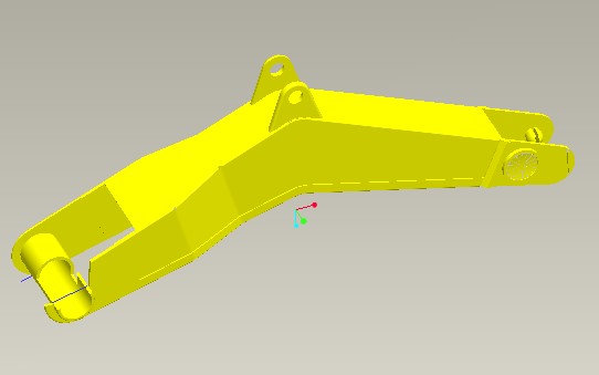

我已经分好了..不过感觉不是很好.....想跟高人学习学习下....    h( f9 a* l( W5 _8 N
' U0 V1 w: n% x  o* K/ s9 [  M
2 d5 p% S. H# |( H$ t" k) B: X- t$ G9 Q说明下:文件是2.0版本的

 楼主| 发表于 2007-8-30 10:48:53 | 显示全部楼层 来自: 中国浙江金华
呵..怎么好像没人敢试的......
发表于 2007-8-30 12:05:56 | 显示全部楼层 来自: 中国广东广州
我觉得就采用底面分型  还要采用侧抽芯
 楼主| 发表于 2007-8-30 17:07:18 | 显示全部楼层 来自: 中国浙江金华
我用的是两边滑块的...

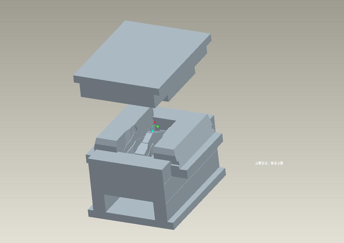

 楼主| 发表于 2007-9-2 08:08:27 | 显示全部楼层 来自: 中国浙江金华
发上来一个图给看看....

 楼主| 发表于 2007-9-3 15:17:52 | 显示全部楼层 来自: 中国浙江金华
都没什么人来做...偶把我差不多做好的给大家看看吧............如果大家觉得哪里有不好之处..可以在上面提出来..或是给我短信8 e8 [, o" g/ y( Y' B8 C
' q' g  k  ?! \4 p" N' {说明.上模的块还没有做完....只是基本

发表于 2007-9-12 19:20:03 | 显示全部楼层 来自: 中国广东东莞
我想也是二边滑块分模的......
