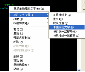

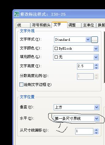

发表于 2007-8-30 09:07:50 | 显示全部楼层 |阅读模式 来自: 中国广东

可以手动定位标注文字:选择标注处,点选文字处的选择点,任意移动到想要的位置,确认即可

发表于 2007-8-30 09:38:43 | 显示全部楼层 来自: 中国河南安阳
你也可以使用右键菜单,将文字放在尺寸线上的任意位置。
) @! q/ O; X9 }( d

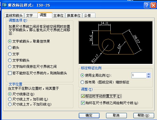

发表于 2007-8-30 16:36:04 | 显示全部楼层 来自: 中国广东广州
如果是单个标注要移动的话用楼上的方法,
8 e# j( w) W5 q8 ]1 T! R+ n# O$ ?" }- c, G
如果标注量多的话可以设置标注样式。; u( g2 l7 M% h* b- j7 U! h
- y6 t4 N! E: b; k4 |3 N“调整”-在“标注时手动放置文字”前打勾。

我也还是一样的观点, dimstyle新建标注样式里,可以自己设置的哦
