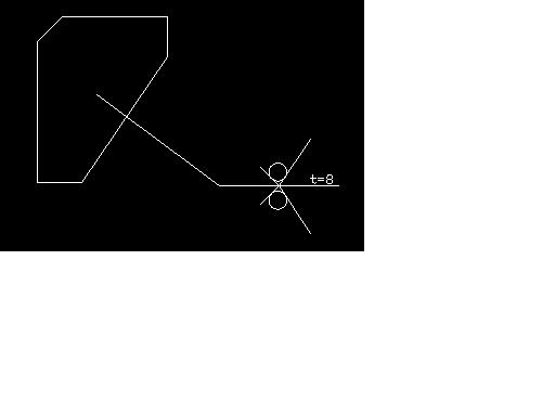

如图 厚度之前的那个符号表示什么意思?我查资料好像是表示以不去除材料的方法如:铸,锻,冲制造出来的零件- ^5 r! o4 d& ?4 h/ _  \
但此只是一块筋板 一般都是割出来或者剪切出来的 我们是石化行业蛮多都用此符号表示 望高手指教

这是一种常用的简化标注方法,它表示在厚度为8mm板的两侧面的粗糙度为不加工(不去除材料)。
发表于 2007-8-30 10:39:15 | 显示全部楼层 来自: 美国
它表示8mm板的两侧面用非机械加工的方法成型,如挤压等。
发表于 2007-8-30 10:50:28 | 显示全部楼层 来自: 中国安徽合肥
你用8mm的板直接下料成型就可以了,这个符号表示两侧面的粗糙度为不去除材料的加工方法,因为有8mm的板所以两侧面就不用加工,这样标注可以省了一个左视图。

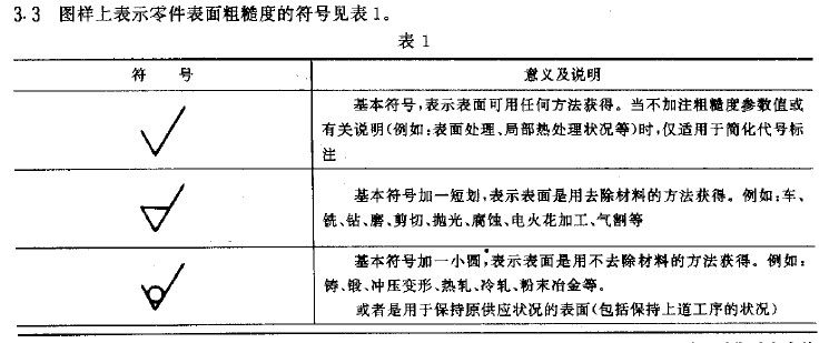

根据 GB/T 131-1993 标准这个符号表示:
3 b9 A+ B) r! }) Z. t3 u+ h/ R( S表面是用不去除材料的方法获得。或者是用于保持原供应状况的表面(包括保持上道工序的状况)。
% m" `& l6 W) u用在这个肘板上,也就是代表肘板的两面不用加工,保持原状。
GBT_131-1993_机械制图_表面粗糙度符号、代号及其注法.rar

发表于 2007-8-30 11:11:51 | 显示全部楼层 来自: 中国河南安阳
就是用8mm厚的板直接加工成图中的外形尺寸,板的两面不用加工。
发表于 2007-8-30 11:13:49 | 显示全部楼层 来自: 中国广东深圳
就是免加工表面符号,不包括对材料采用什么加工方法的要求。
 楼主| 发表于 2007-8-30 13:17:36 | 显示全部楼层 来自: 中国湖北荆州
呵呵 谢谢各位 我基本了解了意思其实就是用8mm的板直接下料 他的两边不用加工就得了

发表于 2007-8-30 21:16:16 | 显示全部楼层 来自: 中国浙江宁波
不是指不加工, 按理说这个符号表示用非去除材料的方法保证粗糙度,有符号的还是要保证粗糙度。但是不用切除材料的方法。(没有带数字的表示维持原装)
