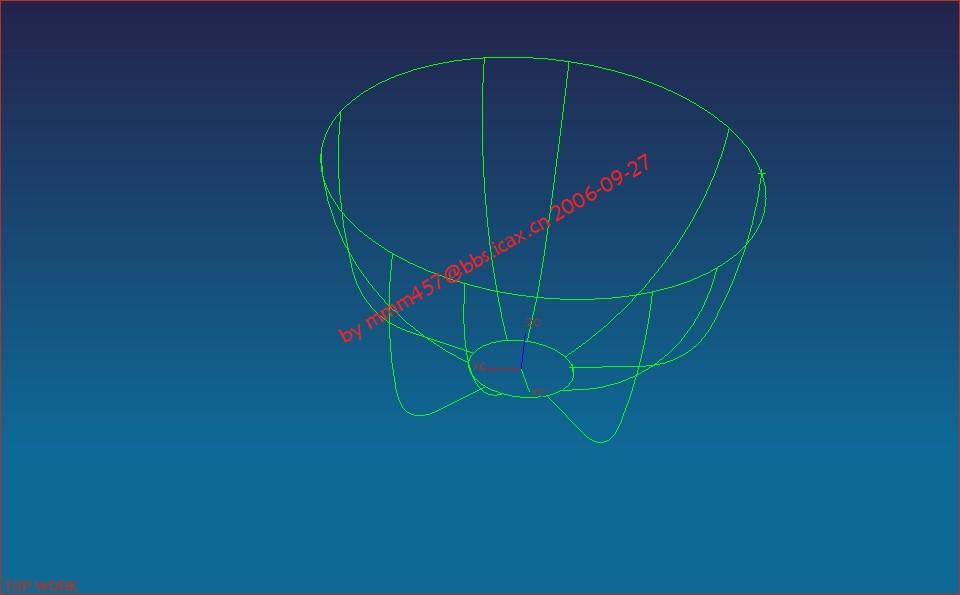

我先做好一部分线,然后旋转复制4份,此时的可乐瓶底五突起是在一个平面上的,如图1。

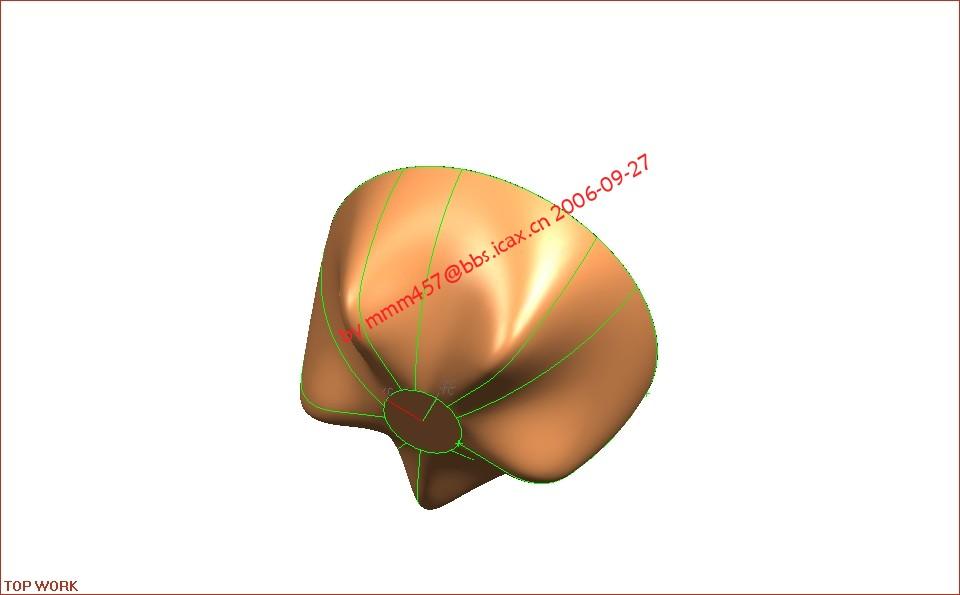

然后我用网络面功能做出实体
 楼主| 发表于 2007-8-30 15:26:58 | 显示全部楼层 来自: 中国天津

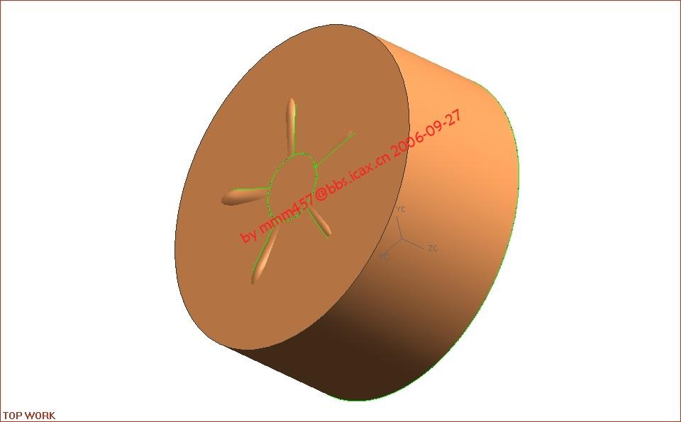

网络面中强调为两个,其它都为无约束。但问题来了,成为实体后底部五个突起不在一个平面上,高低不平。我特意做了一个圆柱体,高度同可乐瓶底网络线架都为50。可以看到底部高的部分露出来了
 楼主| 发表于 2007-8-30 15:27:55 | 显示全部楼层 来自: 中国天津
其它的约束我也试过,但效果不理想,请高手帮忙。谢谢

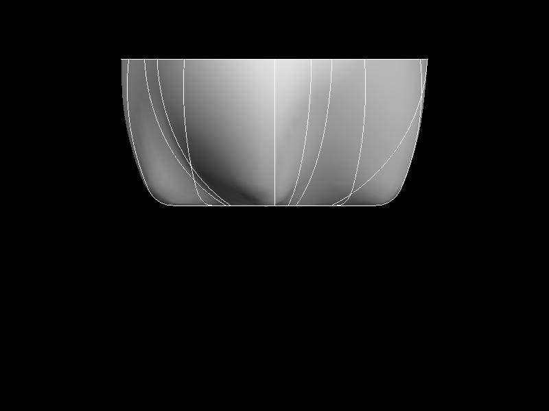

 楼主| 发表于 2007-8-31 12:49:18 | 显示全部楼层 来自: 中国天津
IGE奉上,(此文件是用CAXA工程师完成的)
1 r, m& ~( u- N& P! X, v; r六楼大侠能否说明白一些。
: s8 G' x' ]* h  s- n3 `我希望做出来的是一个光顺的曲面。; r/ r+ V6 \! {- V  A2 p2 o" B: @
如果做出一部分再变换什么的,曲面肯定会不光顺的。 0 a1 i9 S9 @, h( C( }
图片中我是用CAXA工程师做的,很完美,用UG怎么达到相同的效果。
