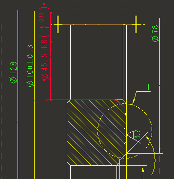

  `8 @, T- @4 v. r# g我认为公差标注还是很方便的。看下图:
发表于 2007-8-31 09:19:46 | 显示全部楼层 来自: 中国四川成都
尺寸公差值不需要你查手册。完全符合国家标准。方便。

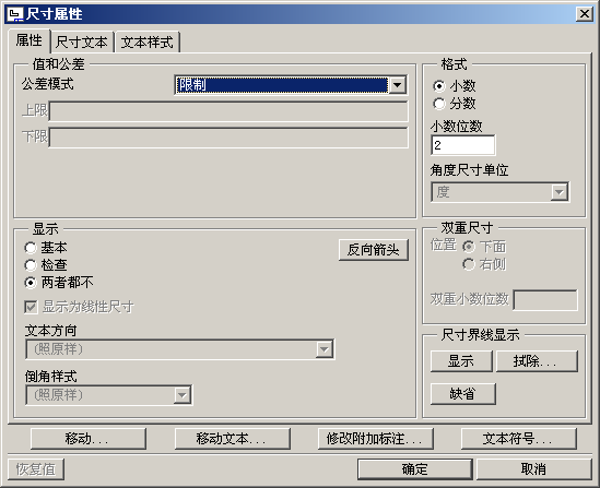

5楼的尺寸属性怎么有公差表,表名称等?怎么做的?
2 b: p4 |' H; ?0 K9 @% {% c- s我的没有啊!!!

发表于 2007-8-31 10:53:59 | 显示全部楼层 来自: 中国陕西西安
到配置文件里打开公差显示才会出现5楼的界面!

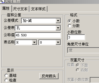

 楼主| 发表于 2007-8-31 11:41:33 | 显示全部楼层 来自: 中国广东潮州
工程图, 右键-属性 -公差标准-选iso, -公差表-检索-选hole_h,确定返回,选择直径标住尺寸就有显示公差表, 在公差表下拉菜单选孔 就有 H 1-1x选择

发表于 2007-8-31 16:45:22 | 显示全部楼层 来自: 中国四川成都
我是在part模版文件修改的。我的part模版是part.prt1 Y7 p: F5 [8 ?, _# \8 A
打开part.prt编辑-设置-(零件设置)公差设置-ISO/DIN标准, `; _, m4 \* O7 a/ c: U/ d
9 `, W8 N- k6 V; \
注意尺寸要在添加拭除产生的尺寸才有公差,插入尺寸-参照生成的尺寸没有公差选项。

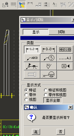

这是我用添加拭除增加的尺寸。

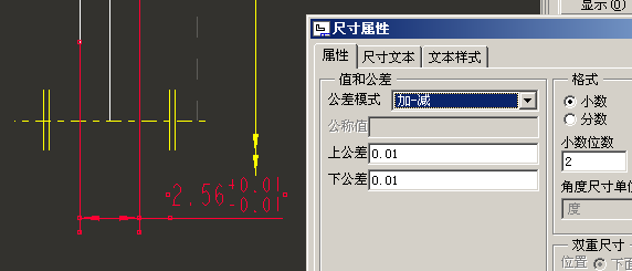

发表于 2007-8-31 16:50:30 | 显示全部楼层 来自: 中国四川成都
这是用插入参照尺寸添加的尺寸。请注意窗口中没了公差选项。
