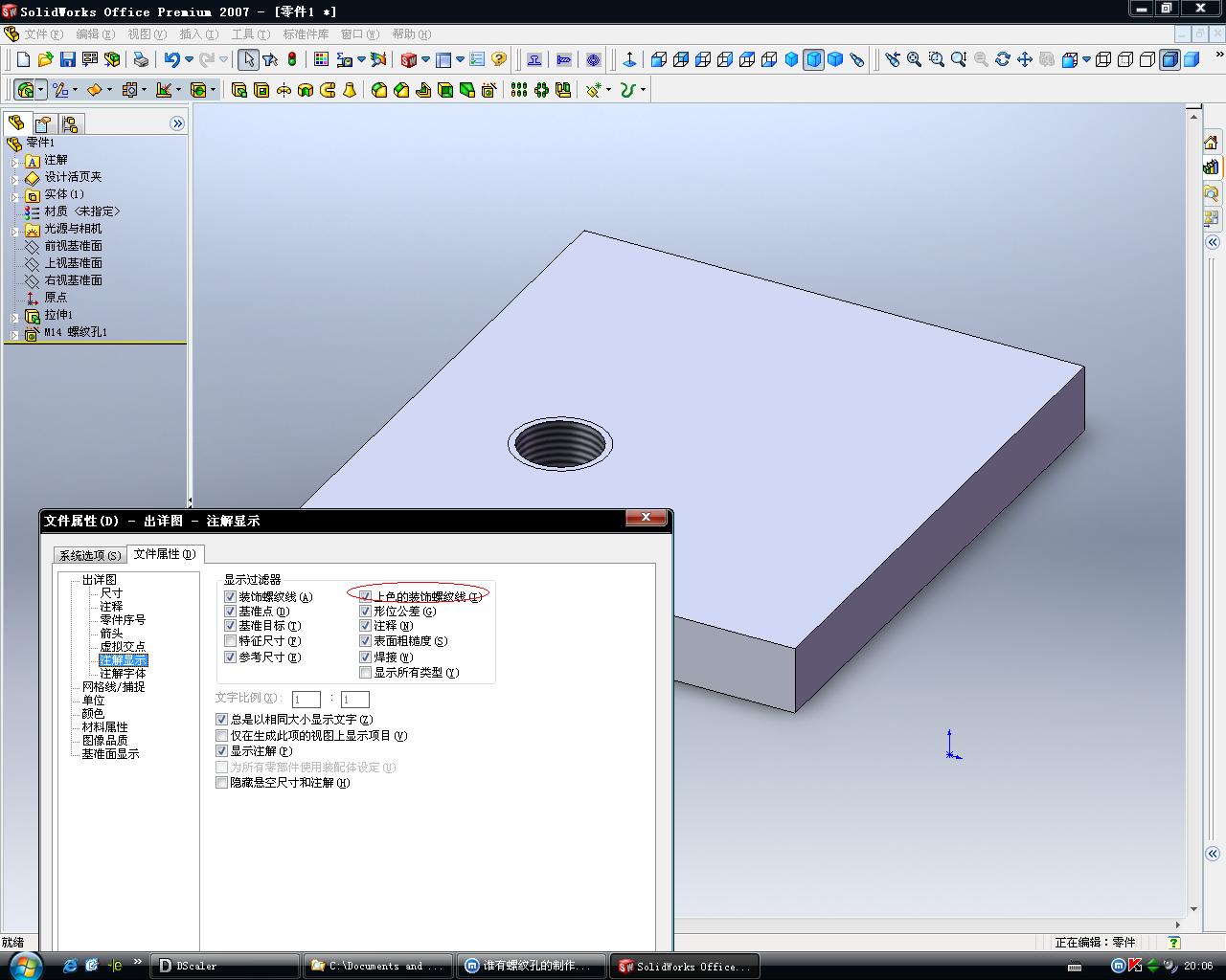

谁有螺纹孔的制作教程, y% C, P* I- F( X: A
我做了几个,螺纹不能显示在实体里
发表于 2007-8-30 20:06:38 | 显示全部楼层 来自: 中国江苏苏州
原帖由 mupianji3 于 2007-8-30 18:48 发表 http://www.3dportal.cn/discuz/images/common/back.gif7 V$ a. T) s& H( @: |1 ^8 D
谁有螺纹孔的制作教程3 S# b5 n) X% M1 H
我做了几个,螺纹不能显示在实体里
