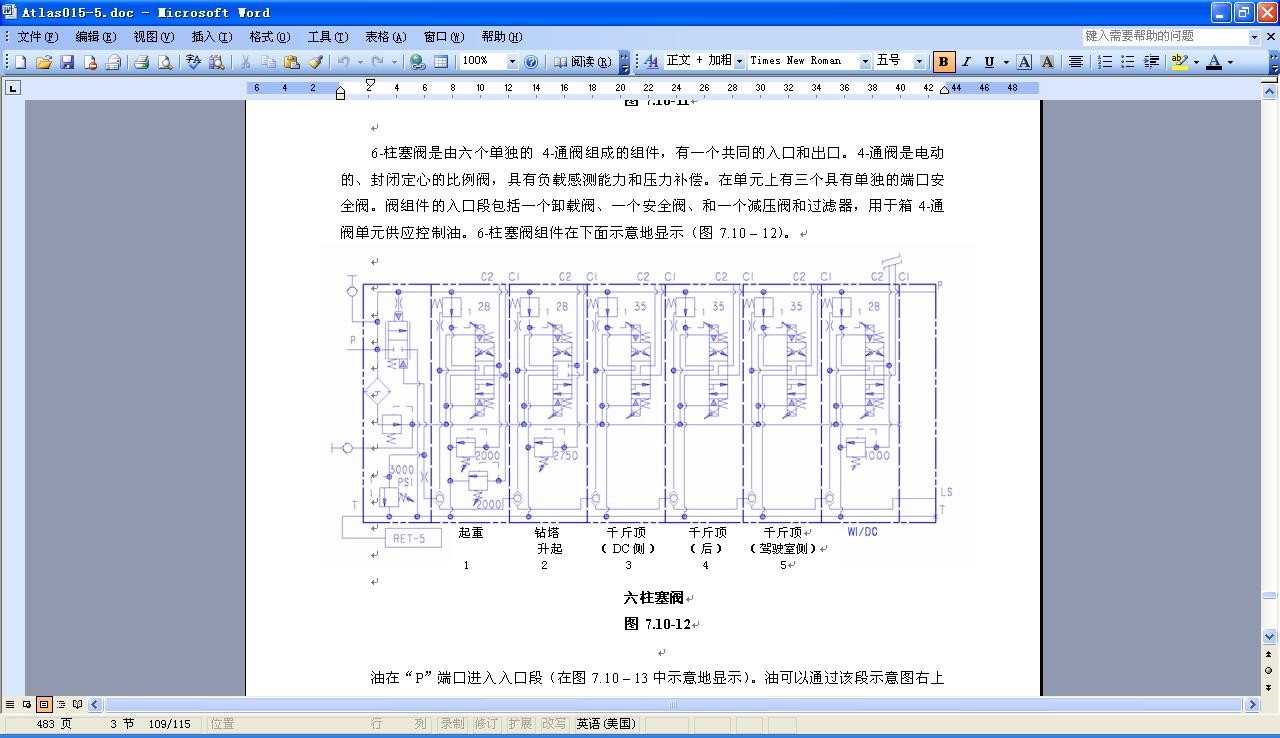

在下列多路阀中,每一个阀前有一个调速阀,调速阀上的数字代表的含义是什么.我个人认为:调速阀节流阀前后压力差=定差减压阀的弹簧力/阀芯的有效作用面积为一个常数,就是通过调速阀的流量不随着前后压力变化而改变,望高手给予指点:" q- }2 A& ^3 X

本人认为楼主说的调速阀有误,应该是减压阀,那个数字是减压阀的设定压力.
发表于 2007-8-31 08:42:57 | 显示全部楼层 来自: 中国上海
同意楼上观点,是一个定值减压阀,有了它,系统不受外负载力的影响.
发表于 2007-8-31 09:59:45 | 显示全部楼层 来自: 中国广东韶关
没错,是整定压力,只不过单位是PSI
发表于 2007-8-31 10:20:46 | 显示全部楼层 来自: 中国河南郑州
两者转换关系是:1psi=0.07bar
发表于 2007-8-31 12:46:17 | 显示全部楼层 来自: 中国湖南常德
这是一个负载敏感多路换向阀,每一片阀都有一个进口定差减压阀,和阀芯的开度一起控制流量,没一个减压阀上的数字表示这片阀的流量的最大值。如果有兴趣讨论的话,请进http://www.3dportal.cn/discuz/vi ... &extra=page%3D1讨论负载敏感多路换向阀。

发表于 2007-9-24 18:05:43 | 显示全部楼层 来自: 中国安徽铜陵
完全同意6楼的观点。基本原理是,当电液比例阀在中位时,压力补偿阀在右腔油压作用下趋于关闭位(由于弹簧腔节流口压差作用),卸载阀弹簧腔压力趋于零,在P压力作用下,卸载阀在上工位,泵卸荷,P点压力保持克服弹簧力,即等于弹簧力0 B) @# l( o( _* _" K3 W: ?. y
(卸载阀弹簧腔压力趋于零)比例阀可看作节流阀于方向阀的组合,节流在前,方向在后。
. V- G3 ^! Y" a2 s6 b8 N$ g% {( ]。当电液比例阀在上工位或下工位时,此时有了负载,此负载力作用于压力补偿阀左腔,使阀打开,同时作用于卸载阀下腔,使阀向关闭方向移动,即增大系统流量,当负载越大,压力补偿阀开度增大,卸载阀开度减小,即系统供油量越大,保持比例阀阀口压差不变,此时速度不随负载改变而改变。当负载达到2000PSI时,此时卸载阀开度趋于增大,供油减小。梭阀是获取系统最大压力(多个动作同时进行)来作用于卸载阀,从而决定流量的。以上纯属瞎猜。中位时有点牵强,望高手指教。
