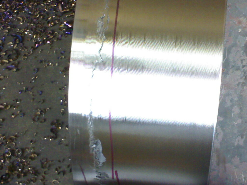

附件中图片为我公司采购的锻件,粗加工后就出现这个问题,不知道锻造厂在什么地方控制出了问题? 9 x2 a2 c0 y4 M8 z! |9 w. j3 H
" Y/ T3 k- J' L, d- H7 q' R8 N
8 ]) U* ]( w6 r: x* G6 F3 u: U  }( a 请问下搞锻造的朋友,这毛病怎么产生的?这样的锻件供货商,能行么?
3 p7 D, i# m1 X7 q: j2 h' l1 m# e0 F1 J. h* @
7 ?( k! k" ^7 s: D7 {0 D6 M
注:该批货,1/3存在这样的问题。. O$ N- g7 g& i9 @6 R

锻件出现这样的缺陷是不允许的,大批量锻件出现这种缺陷,这样的供货状态不能接受,建议楼主对此批锻件进行彻底的UT探伤。发现缺陷及时与供货商协商解决。
4 V0 _3 U# B! U% P: W) r' c! c+ m如果,仅是个别出现这种情况,可以采取,刨槽,遇热,补焊,探伤的处理方法,当然是应该在精加工前完成。

锻件的外形尺寸?锻打的设备?是压力机还是自由锻?加热的方法?是中频还是油炉?能进一步说明吗?我在锻造厂呆过,可以帮问下

# V* m& F! V2 E) _7 l1 |1.检查裂纹的金相组织,看是否有氧化?裂纹的末端状态,圆形还是爪裂;" Q# L+ l% N& w  @
2.检查晶粒度,看看是否有过热或过烧组织;

我觉得先应该取样分析,看是否有啥不同于正常状态的缺陷。感觉可能原料提供商那边出的问题要大些,可以追溯回去调查一下。

楼主发的图,怎么看着象冷轧板6 x0 T5 j+ K+ G2 c7 u6 {9 ?, K
) d  M8 }( Z. p
想这种情况应该是锻造问题

锻造的工艺问题,明显锻造时材料的折叠,象这种情况是完全可以避免的,既然出现了问题,只有打废,也算有个教训,锻件进行进货时必须检验,象这样的坯料只要抽检几件切开横断面就能发现问题.

从图上看,像是锻造的皮下裂纹,未车销时一般不可见,一般在表面以下5-10mm出现,产生的原因是冶炼问题造成的。

问题查出来了,锻造厂坯料高度太高,热扩时,端面挤压下来的反边被卷入,导致整圈形成折叠!
