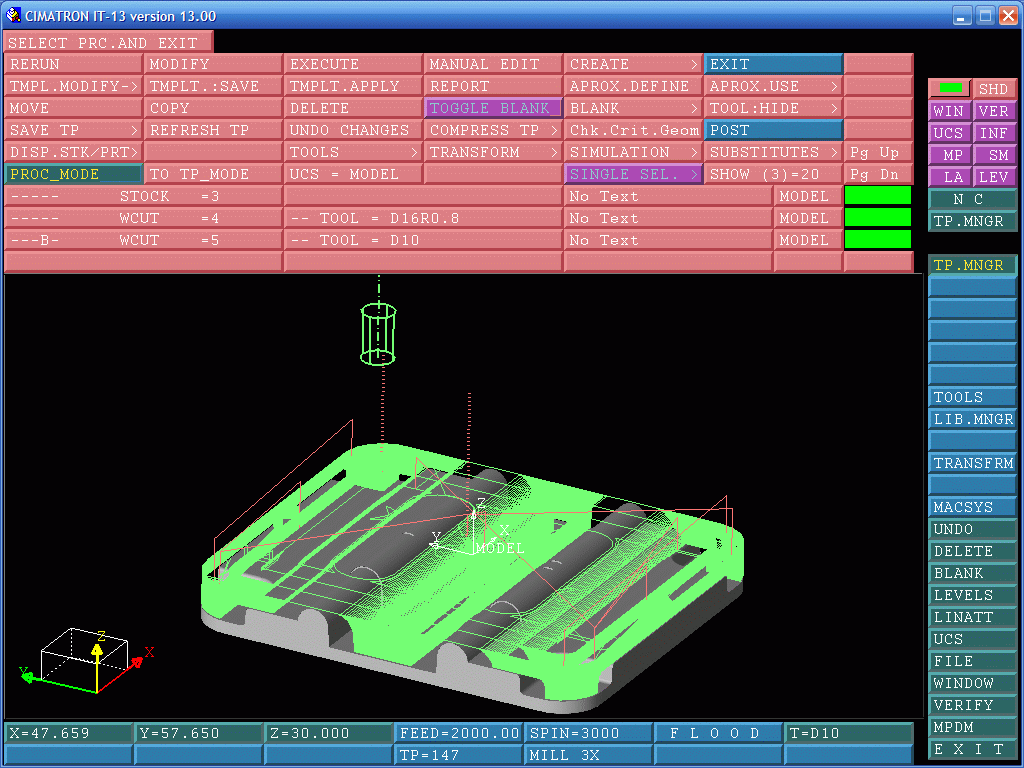

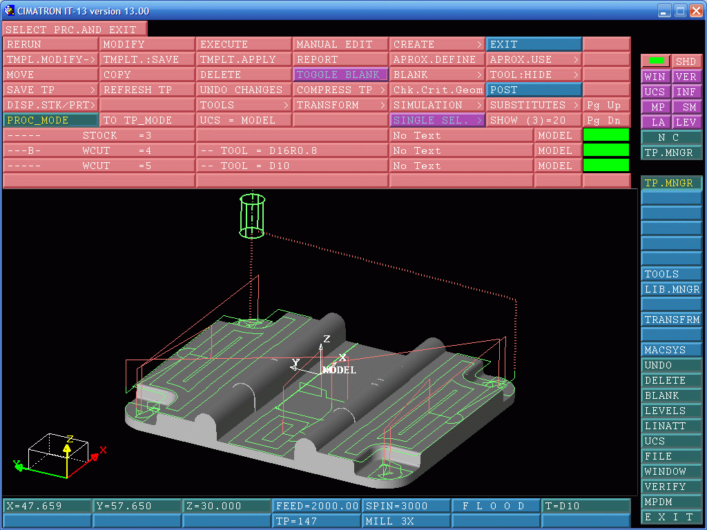

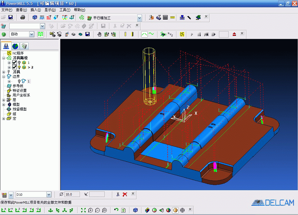

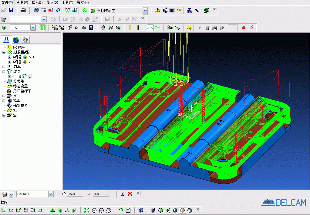

如果你想做高速机床的话,第一选择是PM,为什么这么说呢?因为PM在出刀路比目前常用的软件都好,但是PM有个缺点,造型和处理线、图比较麻烦,我之前用的是PM5.5的,5.5的就是很麻烦,6.008以上的版本就相对好很多了,CIM呢?E版我没有用过,我也用的是IT版本的,IT的版本就算刀路快比E版的,E版主要在造型方面强了很多,个人觉得还不如用UG,UG综合方面是所有机械设计软件中最强的,在编程方面,本人UG、CIM、PM都会用,感觉最习惯的还是UG,UG编程步骤比较简单,刀路也不差,CIM抓轮廓烦,PM做边界线难做,PM比较适合小型的高精度塑料模具,其实用熟悉了什么编程软件都一样,软件会的越多越好,但一定有一个是精通的,这样你可以用多个软件取长补短的来做编程,大大提高编程速度、精度。: O% u) n+ K: z
我这里正好有个图纸,你可以对比看下,2 H2 H. q2 \/ t
