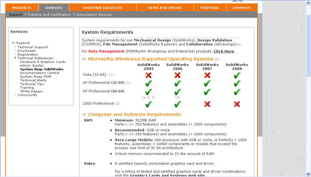

VISTA系统对sw2006兼容性如何?' F# f; X3 _0 |4 d3 q# a$ }
我准备换系统,真担心新系统,谁有经验,请赐教,谢谢。+ U; ?3 j- c8 j! V
sw2007与vista?6 c7 S+ y7 F8 o, ]

有sw官方信息吗?
2 Y8 r) n. j/ Z/ _* E: p; }8 i8 x& n2 u
我找到答案了,不支持!只有sw2008支持vista!注意。9 {4 b- g; P! o: d

我个人感觉:能兼容才怪呢 。就算能用,估计也会有不少地方会出现问题的。而且现在的大部分软件都不兼容vista,除非该软件明确写出兼容vista。要不然titter

在VISTA系统上装过sw2007,能打开界面,但打开过程中报好几个错误.
