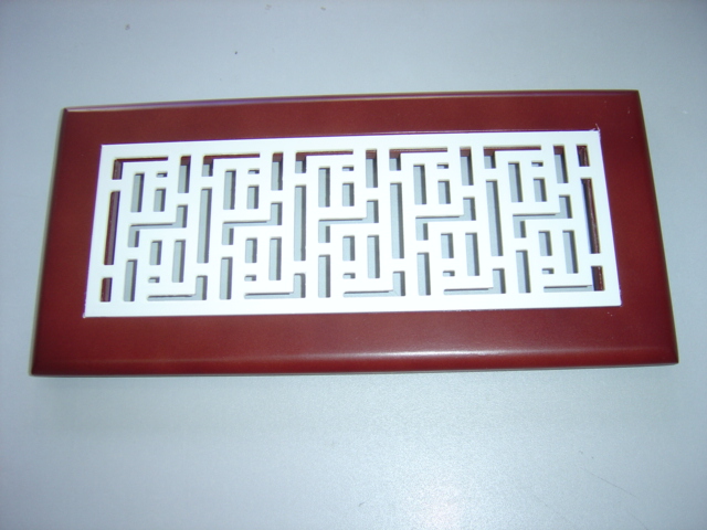

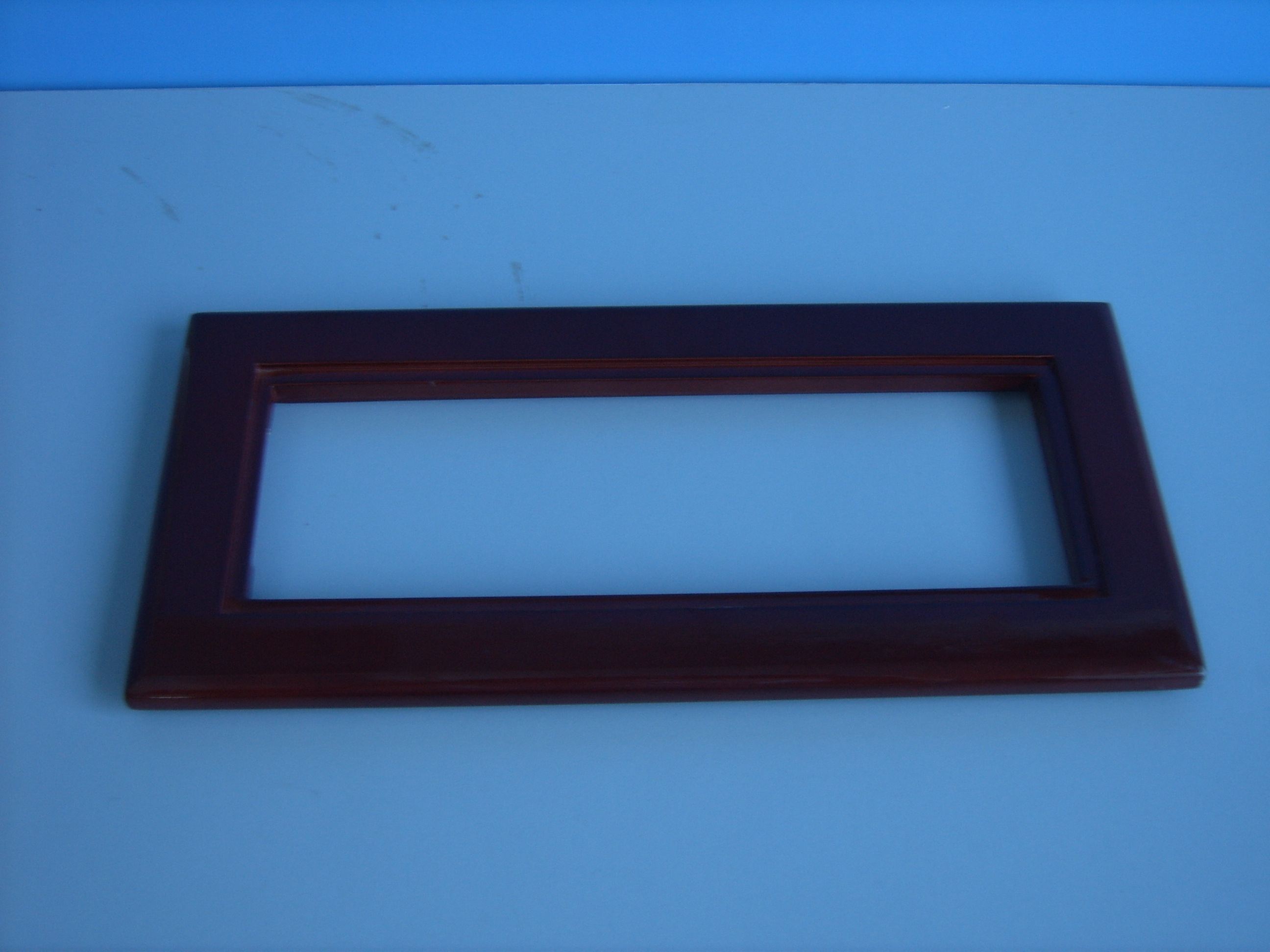

我正在设计一种产品,产品由一个木头边框和一块钢制面板(2 mm厚,需电镀,并通过盐雾试验)组成。组装后,钢制面板需镶嵌在木头边框里,表面需平整,不能有翘曲。组装的图片见 asm3.jpg: \9 s4 g: h, B. r/ q" ?. G
6 A0 _; H4 d1 n: B4 z3 ?8 q asm3.JPG frame1.JPG iron.JPG
& L6 B" I1 ~. P* S& `2 M9 U: f$ Q4 b8 l* J
, m) J# X3 B* Z5 ^0 [. }$ i0 T& D8 p4 D( i, r6 w$ y3 J& a
正在考虑的方案:
4 o3 t* J: ^. A/ p5 K$ Y7 f1、钢制面板上加焊铁钩,用螺钉将卡购与木边框拧紧配合  h  m) Q9 U4 `0 |+ P
存在的缺陷:焊接处电镀后不能通过盐雾试验 2 @5 b- s+ g& ?
, S2 ~$ F( R' q" e) b  i/ A
2、在木边框上开孔装磁铁,利用磁性将钢制面板与木边框固定
+ p" e' h5 k$ n1 w7 s& _存在的缺陷:磁铁的成本太高,不能接受3 J5 ]! v6 d0 M0 z5 u
% C( [9 }, u5 Z0 Z, w
3、用双面胶将钢制面板与木边框粘接
2 H0 ^2 _/ y3 S5 H) v- P3 y存在的缺陷:双面胶的冷热循环试验过不了,
4 E' N$ s9 C5 Q4 r4 Y4 H% F3 r; E. f7 h4 w+ z( `- u, f
另外,生产效率和成本、质量需保证。- D0 q5 J1 f0 y2 f5 T3 b9 |; t, E' ~& A
3 M6 T. ^8 j+ m. u针对此问题,请各路高手讨论有无其它解决方案

 楼主| 发表于 2007-8-31 19:11:32 | 显示全部楼层 来自: 中国浙江宁波
需注意焊接后的电镀问题,需过盐雾试验(NSS 2%),焊接后的小缝隙电镀不进去,盐雾试验一般过不了;
" o6 b" s, w) C
5 D% N9 |$ w5 v  j* E, A粘接剂需考虑高低温循环试验(高温75℃,室温25℃,低温-40℃),且要方便操作,比如AB胶固化时间长,不适宜量产...

发表于 2007-8-31 20:22:36 | 显示全部楼层 来自: 中国江苏南京
可以在木条侧面开一个2MM槽组装木框的同时将钢板装上.
发表于 2007-8-31 20:24:33 | 显示全部楼层 来自: 中国江苏南京
对不起,没看清要求,0 l6 [4 ~3 p6 G0 m
表面要平整.还是用胶水比较省事.

 楼主| 发表于 2007-8-31 22:10:09 | 显示全部楼层 来自: 中国浙江宁波
重要提醒: ! {6 U9 R* @! B! D0 W
$ V4 N  a. P# o7 Y1 x木框与钢板的表面处理不一样,木框喷漆,钢板电镀,
( d9 J1 R9 V- S7 r
: O2 M5 R/ q# o. A' v5 d, @组装时要考虑这点,最好不要出现先组装后再去表面处理的情况,因为那样基本上不好操作...

 楼主| 发表于 2007-9-1 17:34:20 | 显示全部楼层 来自: 中国浙江宁波
不冲掉的料折弯,就算折弯内圆角清角,外圆角也要R2了,与木框装配后形成的缝隙怎么去保证外观?
