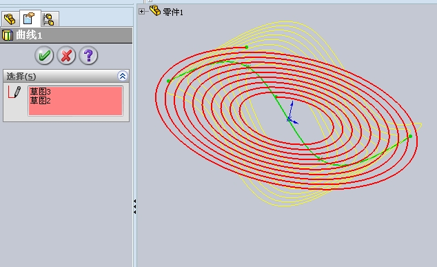

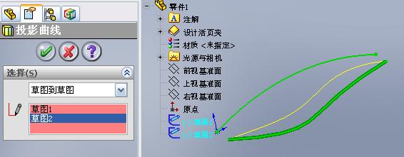

solidworks 中投影曲线草图到草图是什么意思,曲线教材我看了
3 P. R" ]: F5 `' y就是没看懂.麻烦高手用通俗的语言解释一下.

' H5 J  L" x8 C5 F7 }就是把两个相交的,且有对应关系的两个草图拟合到空间中,形成3d曲线。

将平面曲线投到另一个平面曲线对应的曲面上所成曲线
发表于 2007-9-1 18:25:46 | 显示全部楼层 来自: 中国四川成都
按照ls的说法,那跟转换实体应用的原理是一样的了

和空间线向两平面投影正好的相反的!这个功能使用非常频繁!
发表于 2007-9-4 12:06:28 | 显示全部楼层 来自: 中国浙江杭州
又学了一招,就是把一个草图投影到以另一个草图为基准生成的曲面上。
