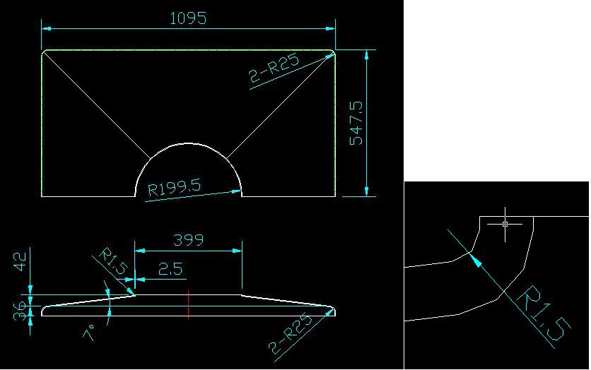

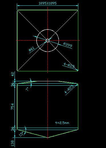

此上部为直径399的圆,中部为1095X1095X3675436)的六方体,下部也是为直径61的圆,上面成7度倾斜 ,下面成15度倾斜,此厚度为2.5mm的壳体。
# E) y( x0 O3 K+ `- R" R一开始我是用放样做成后,生成薄体或者抽壳都没有成功,出错!( E) Y" e. m: E: ]2 z# c3 \3 x2 a
不知哪位大侠造下型,求助!
" p1 _9 F/ a3 f/ z( b& C
% D0 N) S: f  L  f 123.JPG
+ V+ M% {) p6 }. f0 g/ n# N
& C8 P) H) `" e2 }为第一张图的上部分,其中 上部为翻孔,R1.5
; b6 P2 o2 ?5 D; t' @+ w
3 U+ y6 Q. f; c1 H, f/ _此上部为直径399的半圆,1095X547.5,上面成7度倾斜 此厚度为2.5mm的壳体。. R" y! W) ^  M2 g5 l, U/ o4 P0 x. P9 I
) X1 f# }4 t5 I1 }) s不知哪位大侠造下型,求助!
/ K  b6 i1 f' T" ?# L" Y% E

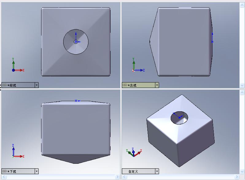

建模问题不大,建议你把R2.5加大些,做好后你用工具----检查----最小曲率半径,检查得出的值要大于你的抽壳厚度2.5.这样应该没什么问题了!

; ]; Y& O& i5 c5 v这个产品只要认真做是可以完成的。* Z4 w; f  f  \; k+ ^0 O! }+ D

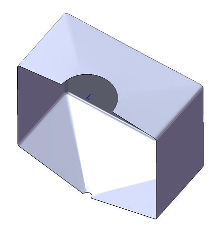

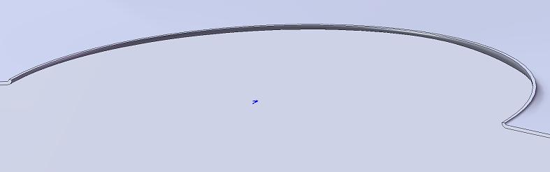

谢谢   hahap   和   xuhongejo+ [* }7 u4 y$ V( M! G4 Y
9 m1 Y3 \- m$ s/ k# n3 c  P2 P在此图上加了 一个翻孔后  下部分可以搞定  上部分还是没搞定
$ G8 i7 U1 [2 [; z5 E6 B- B: ^: _6 W4 ]9 }: ^) K
8 K: Q8 K' W& t2 l9 B- M5 l此产品用 冷冲模 一体成型  关键现在是实体没造型好!
发表于 2007-9-1 14:45:37 | 显示全部楼层 来自: 中国湖南邵阳

# K1 q6 F' v% S* F翻边半径1.5有点小,但还是可以抽出2.5的壳体。

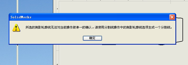

有个问题
我下了楼上的那个零件 想用它练习出工程图,可是发现了:自动标注时可以把尺寸都标出来,但是要手动标注的时候却出现如下图的提示。偶根据提示做了 但是做不好 请熟悉工程图的前辈指点
