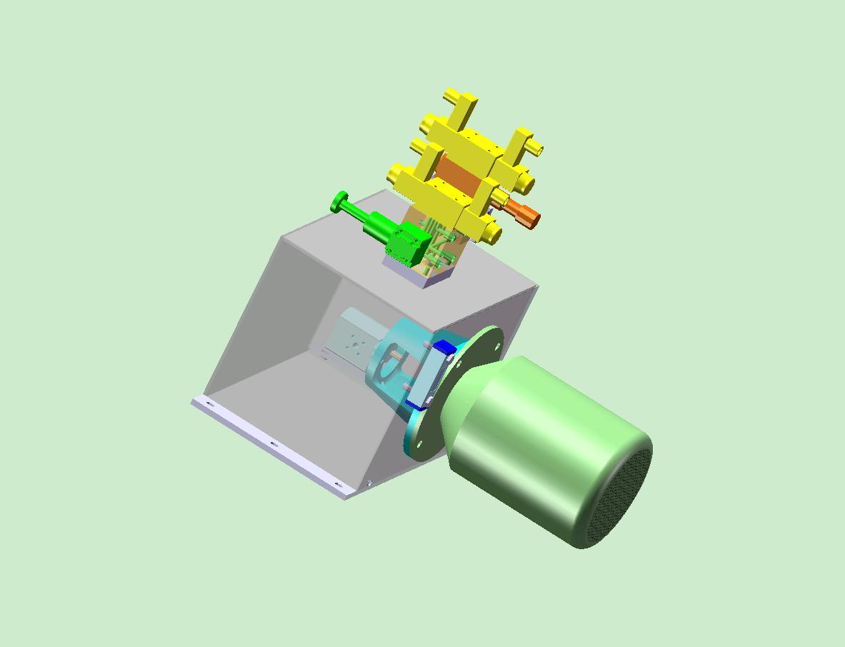

用方形法兰的泵CBN-E308,密封问题不好解决。
" `' Z# K; A( o- C, j: Q" c有人用过菱形法兰CBN-E308?
% Q5 u. E3 U5 V8 q- z6 r假如只能用方形的密封怎么解决?
发表于 2007-8-31 19:12:55 | 显示全部楼层 来自: 中国辽宁大连
首先建议楼主在电机法兰处安装支架防止电机长期运转造成油箱侧板开裂,同时油箱侧板应加厚。在油箱侧板与电机法兰之间安装过渡法兰板,在侧板上焊接一个相配合的法兰板。) H0 e: `. A4 J8 x$ E  ?: G
电机的密封存在较大的困难,建议楼主改变油箱外形尺寸,将电机安装在上面。

从搂主的图上看,对于电机的密封确实是一个难题,同意#2songwei4 Q! y- T8 e# y+ I

朋友您误会楼主的意思了,楼主主要是讲如何防止油通过电机轴进入电机内部的问题,而不是防止油的外泄露。在下也同意#2songwei朋友的建议,实在想不出有什么好办法 这是由电机先天决定的,后天很难弥补。
发表于 2007-9-1 08:53:43 | 显示全部楼层 来自: 中国浙江温州
把泵与电机的连接改为密封的,即连接部位罩壳不开口,做好泵与连接器罩壳的密封、油箱与连接器罩壳的密封即可

同意6楼的意见,将油泵与电机连接的法兰做成密封的,这样只要油泵轴端不漏油问题就解决了,但我个人的意见还是最好将电机立式安装在油箱上部。

你这种安装方式本来不合乎常规的方式,如果你找不到电机轴密封的电机,你这个安装方式是行不通的,如果你油箱空间有限,能否考虑一下油箱旁焊一个支架,电机立式安装在支架上,如果轴向尺寸太长,可考虑采用内轴式电机。

这种方法我做的多了,就是加个O形密封圈,不复杂

把电机的前端盖改一下,加一个高速骨架油封即可,但时间长了也不保险,还是换安装方式好.

但如果非要这样放置
' L4 r; C+ _6 B7 y9 Q/ m  A建议看看液压动力单元的结构

建议楼主将电机与液压泵之间的过渡法兰做成整体结构,同时液压泵固定螺栓应采用盲孔结构,也许可以解决问题。

这个结构也可以吗?
0 s+ e" B' L3 U7 l1 L散热问题呢?

这种结构不常见,但我建议你采用旋转接头,俗称机封.

套筒法兰不能用带检查孔的,应封闭.在齿轮泵凸台和套筒法兰之间用O圈角密封.在油箱上焊法兰(和人孔法兰差不多)和人孔法兰也角密封即OK了.
