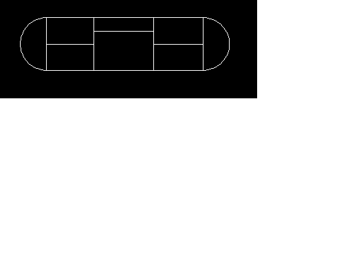

先问下大家焊后热处理我翻资料和相关标准是焊后热处理应该在焊后立刻进行如果不能立刻进行要用石棉保温.  R: W; B; u3 K  d
那么我们这里现在焊后如果有一个星期了快,还需要热处理吗?如果需要要预热吗?7 z- D$ Q* b  [. U8 u
另外如果进行局部热处理我们管上有接近十条焊缝 材料为16MNR 一个大约需要八个小时.....那么一个个处理不是要几天?, |! O+ a; N$ [5 w- F  E$ _& K
另外我编写的局部热处理参数为下请大家帮忙看下
" x: m# f+ p5 [6 {: E将SCD绳式缠绕焊缝(因为带式太贵领导不批绳式4700 带式17500)不控温直接升到400度然后以100度每小时的加热速度升到650度 均温后保温1.5小时然后以80度每小时的速度降至400度后空冷' i4 Q- p( v: b. r3 c* f
全耗时约8小时(材料16MnR 埋弧对接焊缝 板厚38mm)- z& C  o* p3 x$ F5 w  E( ]
如图% T+ {2 R: Y# G" O

如有图纸要求的话,PWHT是必须的,不管你放了多长时间,焊接产生的应力还是存在的,应采用方法将其降低,如PWHT。
7 K: v+ E% j; f% s5 U+ C# M
; C0 [9 ]1 i8 p' Z4 |2 R" T6 D0 F建议:保温时间2.5h~3h,350度空冷。
