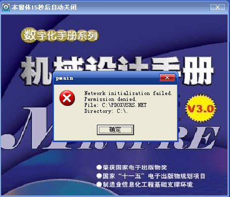

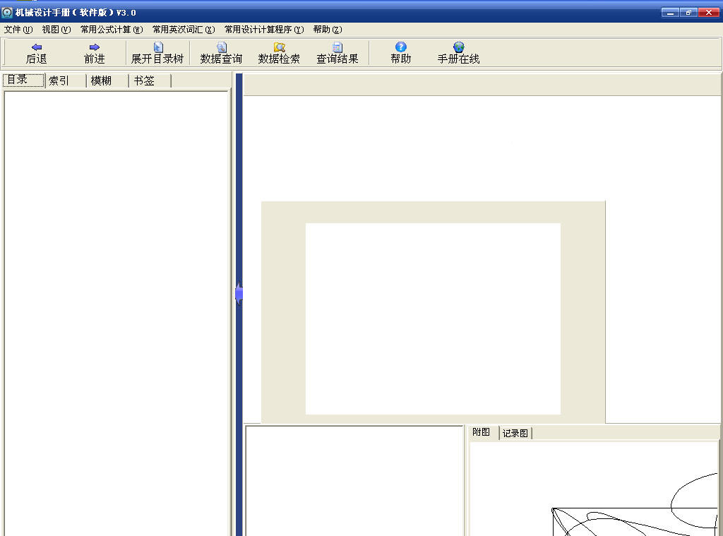

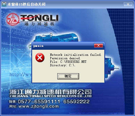

我的《机械设计手册软件版V3.0》出问题了,请高手帮忙。不胜感激!
2 t1 R, ~7 H% K% f
9 S3 c- q4 w: p7 ]( V6 [8 M. @3 R现象:
- n, t" I( {& M+ ?! K! \        启动时出现如下提示,图1和图2不同背景交替出现,点“确定”后出现图3,不能使用。请指教。8 a5 \& w. A$ U" I
7 A8 N, m8 h" j. H6 h; U% w) G

 楼主| 发表于 2007-8-31 20:54:16 | 显示全部楼层 来自: 中国福建宁德
出现问题的背景
机械设计手册软件版V3.0已安装使用了半年多了,都很正常。最近由于系统重装,用的是“雨林木风Ghost WinXp2 装机版YN5.0”(以前也用winXP SP2,非Ghost版),重装系统后安装机械设计手册软件版V3.0,运行也很正常。直到我用一键Ghost备份了C盘,重启电脑后,运行机械设计手册软件版V3.0,就出现以上问题。卸载手册再重新安装,问题依旧。难道真的是Ghost备份了C盘而影响了手册的运行,不可思议!我已重装了系统二次了。请高手指教。非常感谢!

发表于 2007-9-2 09:41:18 | 显示全部楼层 来自: 中国浙江金华
卸载手册3.0,然后在注册表中搜索相应的内容,删除。
1 U  }7 j: ^5 s. r; G/ |之后,在C盘根目录下,找到刚才显示出错的文件PDOXUSRS.NET,用UNLOCK删除。/ S, C' ]- Q# J: a
注意,请不要隐藏受保护的系统文件,同时,显示所有文件和文件夹。$ y3 L- N: W; C+ o$ m/ {+ [
重启。, ]9 @: z& P" y: v3 J
重新安装。

 楼主| 发表于 2007-9-2 22:20:20 | 显示全部楼层 来自: 中国福建宁德
原帖由 zjfangbo 于 2007-9-2 09:41 发表 http://www.3dportal.cn/discuz/images/common/back.gif+ j1 t3 @  j9 |; R8 A
卸载手册3.0,然后在注册表中搜索相应的内容,删除。  o1 q0 ]# j  t
之后,,用UNLOCK删除。
5 z9 X6 Z( `5 N. f, c注意,请不要隐藏受保护的系统文件,同时,显示所有文件和文件夹。+ b8 b. @" }; y* o: b
重启。
4 v% ^- y& N- X1 {) ^- a" M, B...
% z, ?/ N5 o  r1 g/ w
已经试过,而且还不止一次了。注册表搜索中有相应内容的,全部删除(不知是否搜索干净?)。在C盘根目录下,根本就找不到显示出错的PDOXUSRS.NET文件,重启,重装还是出现同样的内容,还是找不着出错的PDOXUSRS.NET文件。

 楼主| 发表于 2007-9-5 00:53:18 | 显示全部楼层 来自: 中国福建宁德
问题已解决了
问题已解决了,在此真诚地感谢诸位指点和建议。% c; }% N! f" s* W# ~
) i* {: a2 d9 P
我的解决方法如下:
: t' Z+ }* }# W3 x! ^2 E( _1 f1 Q" w6 ?8 D- u
在另一台电脑上安装好《手册V3.0》,找到C:\PDOXUSRS.NET文件并复制到U盘,回到《手册》出问题的电脑上,把U盘上的PDOXUSRS.NET文件粘贴到在C盘根目录下并覆盖之,重启手册,成功。
. I  ]* Y/ Z  \% U' p: ]) Y' M) Y
& @: j# T" W( n* O4 @以上方法可以说是最原始的笨办法了,但在无可奈何之下,使用这种笨办法往往最有效。之所以拿出来分享,是希望有类似问题的人能得到借鉴。
