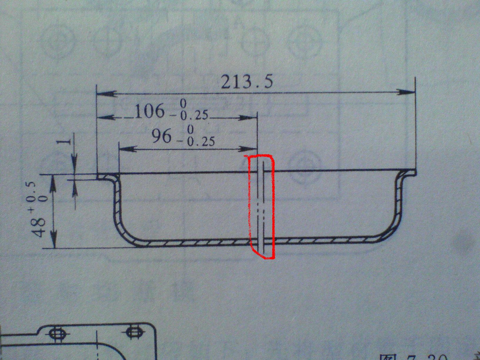

有高手能看懂这个图吗?
1 Z+ {; d7 o5 K2 i. _9 |# i+ c这个里面用红笔划出的红色圈里面的点划线是啥意思啊?

这是简化画法中的断开画法:较长的机件沿长度方向的形状一致或按一定规律变化时,可断开后缩短绘制。* |  n* W- i, V6 @3 X/ F  F
      这种画法便于使细长的机件采用较大的比例画图,并使图面紧凑。% L7 ?4 I+ j+ r) l# c
      注意:机件采用断开画法后,尺寸仍应按机件的实际长度标出。! y: w& o$ s. Q+ @
4 E" v4 d$ J8 g  l" y/ l+ X/ ?
      断裂处的边界线可用细双点画线、波浪线或双折线。图中用的是细双点画线。) E# g; k# `( l

我刚一看图也以为是断开画法,后仔细一看,又糊涂了,怎么在双点划线上标注尺寸了呢,且其值接近总长的一半。

楼上两位说的都有道理。这个图如果单独看,怎么说都有不完整的地方。8 O! G1 J- ?7 n' [" s
1 }; o! j) ]. H) U7 m- `" L建议楼主看看是否还有相关的图一并上传,然后大家再分析。

同意4楼说法,只从这个图形无法看出这个东西是圆是方!请参照其它图形一起看看!

剖切位置的假想线或者零件运动的极限位置.

我认为这是一个件焊接件,虚线代表的应该是焊缝。

同意楼上的看法,一定是两个件要组合在一起

应该是个方的,如果但是圆的应该有圆的标记5 T/ V+ {, G' q1 L, e
估计 是断开图

应该是断裂线,从这幅图的比例来看主要是为了图形紧凑,但是严格说来这种画法是不符合规定的,因为看图中的标注好象是对称标注,如果有对称标注尺寸哪么断裂线就不能和对称中心线重合。还有一点图中有两个尺寸“1”和“48”严重比例失调,也是需要用断开画法标示出来的

按 GB-T 4656.1-2000 技术制图 棒料、型材及其断面的简化表示法
) t4 X/ {1 N) m3 x( g    GB 4458.1-84 机械制图 图样画法
6 v: z( q' f" x# C1 C' Y    GB-T16675.1-1996 技术制图 简化表示法 第1部分( G) l# n) V' O9 V6 `, f7 S& {/ T
0 \% I, b' ]$ w$ ^& |; X
之规定
. q# ?  N2 I% |. G" o这是简化画法中的断开画法1 o' C" |% e3 V3 J4 s  R3 H2 g
较长的机件沿长度方向的形状一致或按一定规律变化时,可断开后缩短绘制。$ x0 Q) y) M3 m4 U8 {5 i
便于使细长的机件采用较大的比例画图,并使图面紧凑。  \: u# g  ~9 h7 p  p
4 [+ ]* O3 F' b! q) r3 U, g4 [断裂处的边界线可用细双点画线、波浪线或双折线。图中用的是细双点画线。
