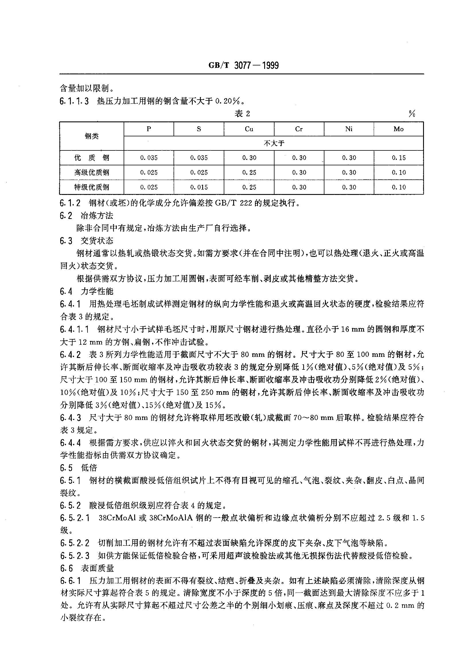

发表于 2007-9-1 20:50:36 | 显示全部楼层 来自: 中国北京
在GB/T 3077-1999中对高级优质钢化学成分的规定
tdragonfu + 2 应助
