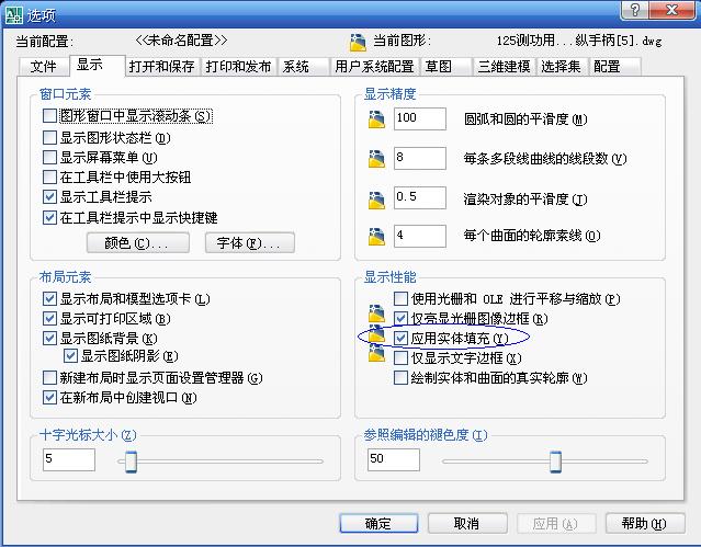

打印后的图纸尺寸标注的箭头是空心的?为什么?textfill设置值为1

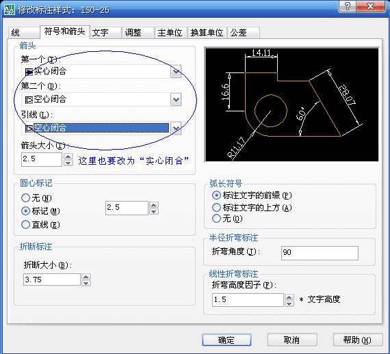

发表于 2007-9-1 09:47:02 | 显示全部楼层 来自: 中国浙江宁波
箭头的样式是可选的,看看下面的设置;

发表于 2007-9-1 10:17:55 | 显示全部楼层 来自: 中国辽宁营口
点“工具”菜单下的“选项”,在“显示”选项卡中有一项“以线框形式显示轮廓”,如果此项是被选中的,取消它就行了

发表于 2007-9-1 10:39:46 | 显示全部楼层 来自: 中国浙江宁波
就是我说的那个原因,已经帮你改过来了,看看吧!

回复 #8 ashootingstar00 的帖子
不好意思,我的是2008版本(我另存为2000)!如果是标注样式里设置了“空心闭合”箭头,只需选择你图纸中标注所使用的标注样式,选择“修改”改为“实心闭合”箭头,然后执行一下“重新生成”命令即可;
