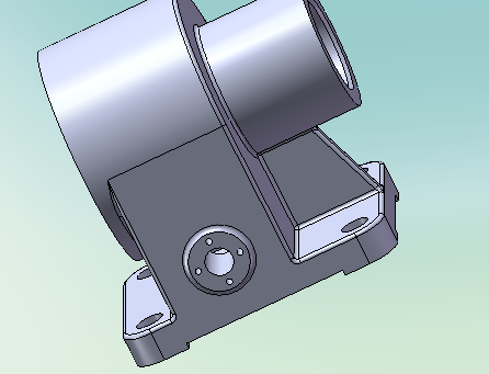

请教一个小问题:单一零件的工程图全剖视时如何使其中的筋不剖?多谢!
8 G% ^6 R. Y5 \" i4 R如下图:/ H2 V8 h8 f  J

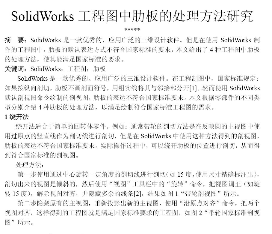

发表于 2007-9-1 22:22:23 | 显示全部楼层 来自: 中国北京
http://www.3dportal.cn/discuz/thread-118195-1-1.html9 r8 I5 L  q6 v$ p9 S
请到上面的地址处下载一篇文章,也许能够帮助你:

 楼主| 发表于 2007-9-3 12:28:23 | 显示全部楼层 来自: 中国广东江门
我的是07版的!" @  o  ^) S: J& G- Q5 }
不过我也找到了解决办法!
/ H3 {" [9 }% ^4 H. y选择剖面线所在面,然后转换为实体可用,删除剖面线,补画上筋,再用区域剖面线把要填充的剖面线填上就可了!

发表于 2007-9-9 20:53:40 | 显示全部楼层 来自: 中国浙江杭州
选中相应的工程视图,单击视图旋转命令,转动视图,然后选择筋特征,选择实体引用,确定,删除原来的剖面线,重新打上即可解决,电脑差,无法给你动画。
发表于 2007-9-9 21:04:31 | 显示全部楼层 来自: 中国江苏无锡
回复 #9 sunrays110 的帖子
好!好!好!以"3D工程图视图"进行旋转,并实体引用,可以画出我需要的线条,这是一个好招,好!好啊!学习了,谢谢!
