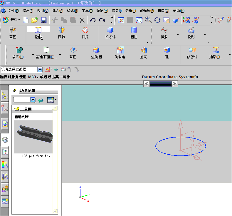

发表于 2007-9-1 13:14:05 | 显示全部楼层 来自: 中国陕西西安
原帖由 fjp010922 于 2007-9-1 10:48 发表 http://www.3dportal.cn/discuz/images/common/back.gif9 Y* R/ J/ f. L$ ]& V
怎么才能将圆拉伸成有斜度的实体
/ O- b. H" i* J; q6 \, A% Y" _8 o" D* q' X
- V2 b( C- F2 Q- z1 @6 Q
* O/ P/ E- L4 `5 z- ^) B, @还是这个问题
  O2 Q0 O- J; y% C& ]0 c给你个gif文件看看
 楼主| 发表于 2007-9-1 13:15:48 | 显示全部楼层 来自: 中国上海
终于解决了,原来在拉伸当中的草图里面呀
