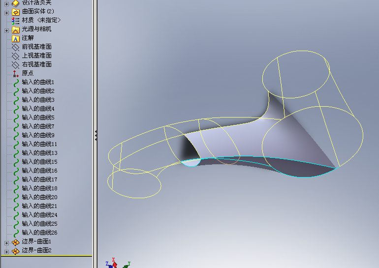

对于这这种输入的曲线,在soildworks里进行打断只能在草图里做吗,solidworks适合做这种线架构的题吗?

这种线架构,用曲面的功能来做应该可以,不过我不太清楚
发表于 2007-9-1 20:50:40 | 显示全部楼层 来自: 中国浙江杭州
SW一样可以的,你把IGS线发来给我试下,
发表于 2007-9-1 21:30:47 | 显示全部楼层 来自: 中国江苏常州
用曲面应该可以吧

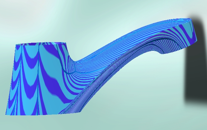

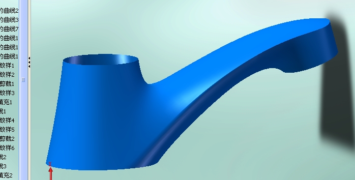

发表于 2007-9-1 23:02:38 | 显示全部楼层 来自: 中国浙江杭州
原来是CATIA的习题呀,用SW练习做了,效果不太好
# I! r5 G1 x, k+ K% yIGS线可以到这下载:http://www.3dportal.cn/discuz/viewthread.php?tid=349261&;extra=page%3D1.
% W' J% l2 l% \7 ~3 b- y+ s
6 p# G" d! X2 a, ?7 }9 D" Y; L/ M[ 本帖最后由 hahap 于 2007-9-1 23:12 编辑 ]

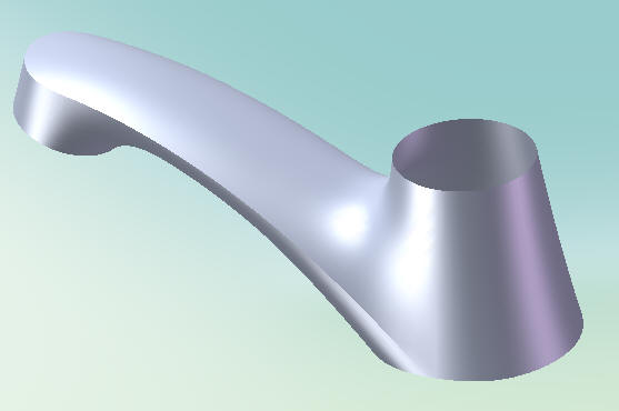

发表于 2007-9-2 02:21:53 | 显示全部楼层 来自: 中国江苏苏州
做了一个,还是比较简单的
