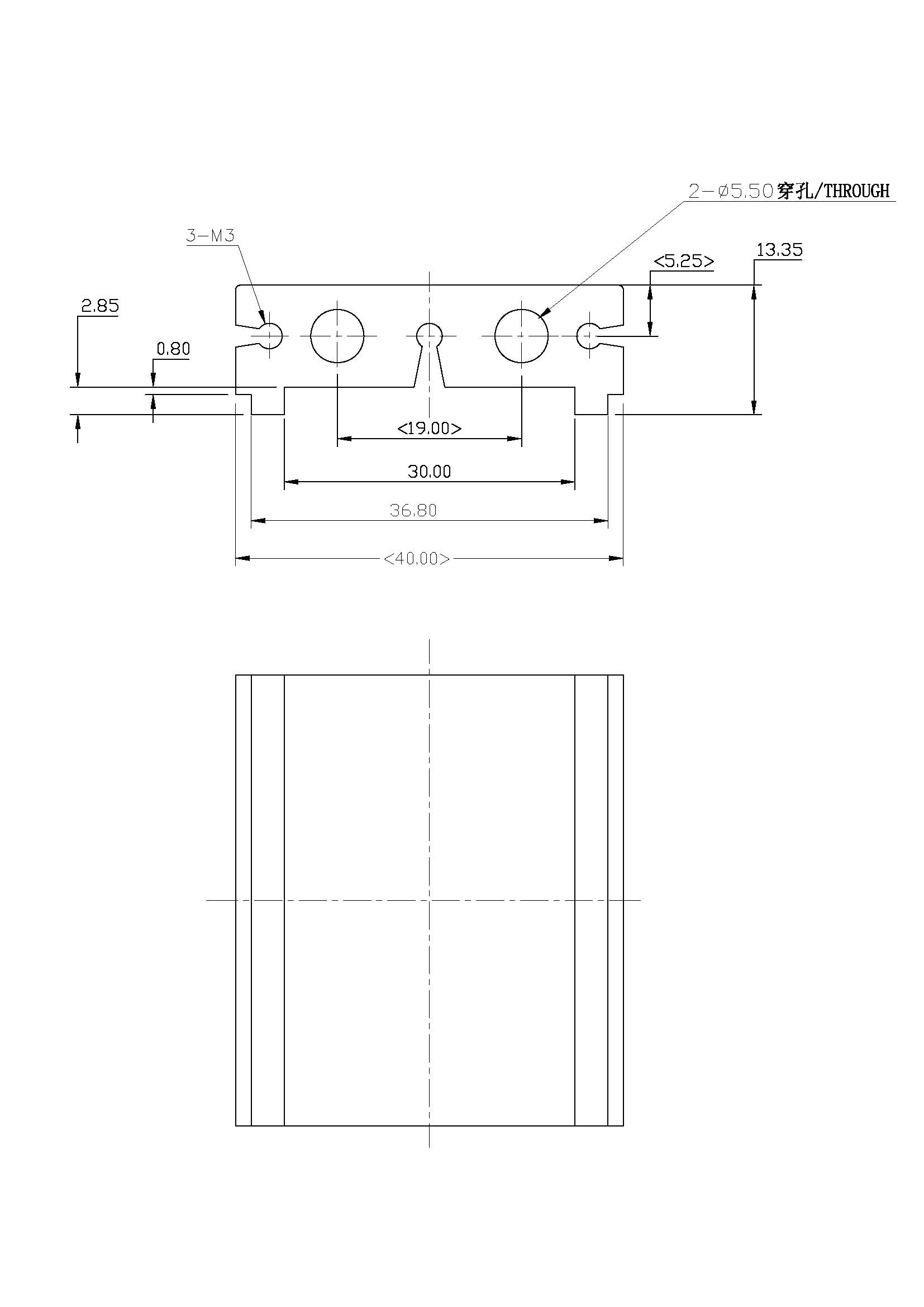

本人正设计一款工件,采用铝合金挤出后再加工的方式,类似于铝散片。由于不懂挤出模加工精度,所以宽度方向公差无法设计,本来要求精度高一点,但又担心厂商做不到(主要是担心挤出件在挤出过程中是否会因为电压等因素会使宽度方向变宽或变窄),请大家指教?比如:宽度40,正负公差,给多少,+/-0.10可以吗?2 u9 y! o# J7 g7 G, a
如下图所示,宽度尺寸40,后期加工厂商要以此尺寸做定位治具,不希望此尺寸公差太大,但由于挤出厂商做不到,所以一直拿不定主意。. p4 u/ N+ i, Y, y1 d" }

 楼主| 发表于 2007-9-1 22:12:03 | 显示全部楼层 来自: 中国广东深圳
不是拉伸件,是挤出件,用挤出机加工的,就象电子零件的散热片。挤出时虽有模具保证,但我想机台参数,人员素质,电源电压等对它都有影响。由没做个这个,所以无法给出准确的公差。

 楼主| 发表于 2007-9-1 23:21:05 | 显示全部楼层 来自: 中国广东深圳
谢谢!但后期加工厂商要求将公差控制在40+0.10/-0.00内,不知可不可以?这样他们加工时固定治具才好做.

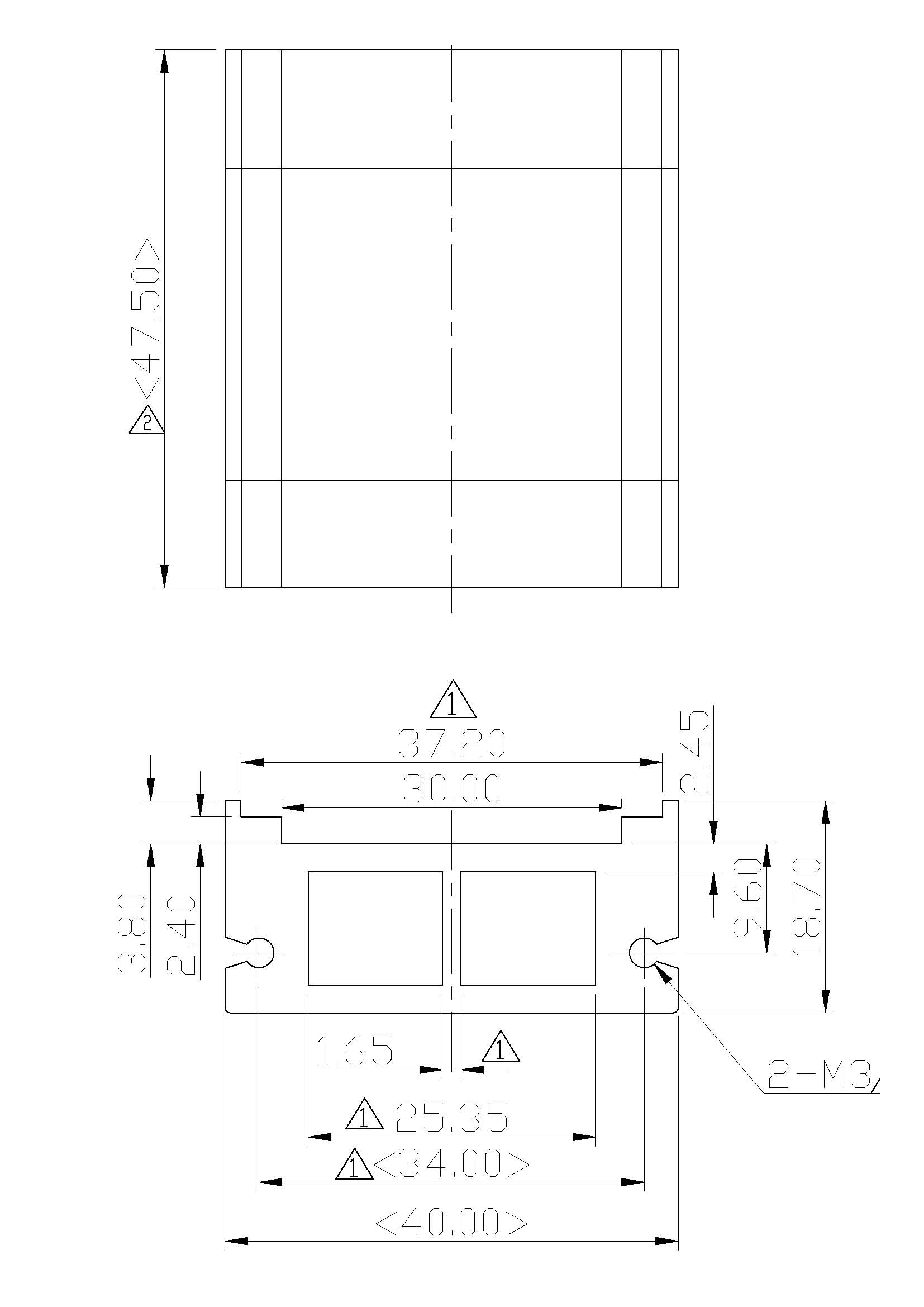

 楼主| 发表于 2007-9-2 21:15:28 | 显示全部楼层 来自: 中国广东深圳
明天我把2D图贴上来,再请教各位!

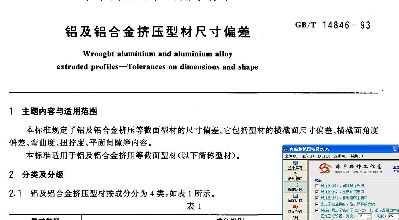

发表于 2007-9-3 12:18:41 | 显示全部楼层 来自: 中国江苏无锡
对于铝合金型材的尺寸偏差可参考国家标准啊.附贴图

 楼主| 发表于 2007-9-3 21:56:43 | 显示全部楼层 来自: 中国广东深圳
原帖由 renyueming2001 于 2007-9-3 12:18 发表 http://www.3dportal.cn/discuz/images/common/back.gif
0 x! E/ c: y% k6 l6 E! T对于铝合金型材的尺寸偏差可参考国家标准啊.附贴图
& a+ j0 F$ w& t* l0 ?# w能否将这个发出来下载。
, Q8 K3 I/ C$ m* e1 H! z6 @( q% l另外,我在一楼将图纸贴出来了,请大家看看。到底40+0.10/-0.00公差合不合适?
 楼主| 发表于 2007-9-3 22:58:32 | 显示全部楼层 来自: 中国广东深圳
谁能将这个传到这里来,我的阅读权限不够(在国家标准发布区):6 A& X$ I8 w' w& f8 C2 ]
GB/T 14846-1993 铝及铝合金挤压型材尺寸偏差
/ n$ t' m4 M3 V# lhttp://www.3dportal.cn/discuz/vi ... amp;highlight=14846
 楼主| 发表于 2007-9-5 19:55:41 | 显示全部楼层 来自: 中国广东深圳
