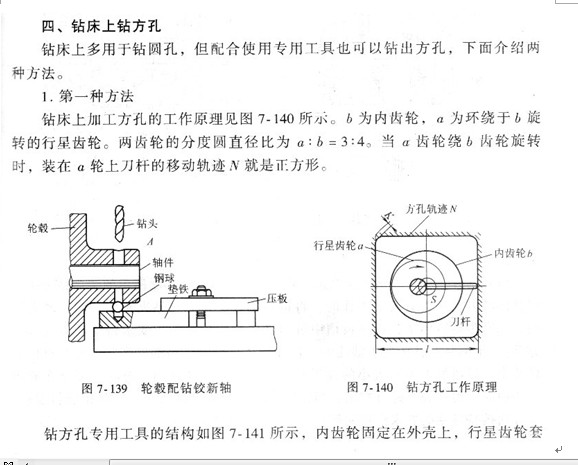

钻方孔?大家看看吧,无奇不有啊。

我们厂很早以前自己做过方孔钻头,能够打方盲孔不过速度很慢。听说大概是文革时期的上海工人的发明创造。原理就是一个三段弧的钻头一边转动一边在钻模板中游动,此方法打出的方孔四角带有小圆弧。我是见过的,但是很遗憾因为搬迁重组和人员变动现在图纸和实物都没有保留下来。1 u3 g+ I2 e8 x! y/ d- w' K8 X
7 O, w+ k3 ^/ y  J

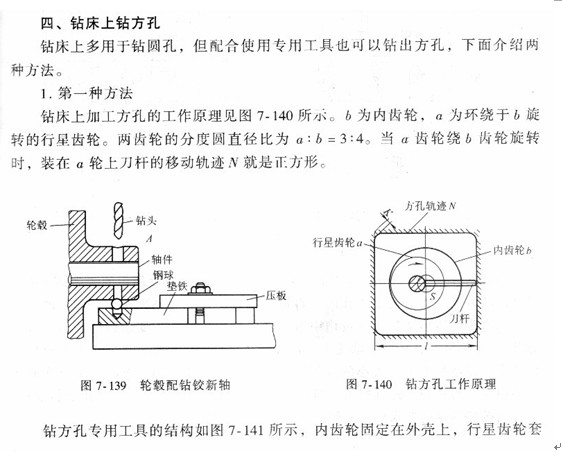

我帮你把图贴出来以便给人参考...
