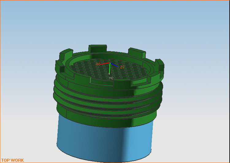

求    分模,型芯,型腔!!各位大虾   帮忙

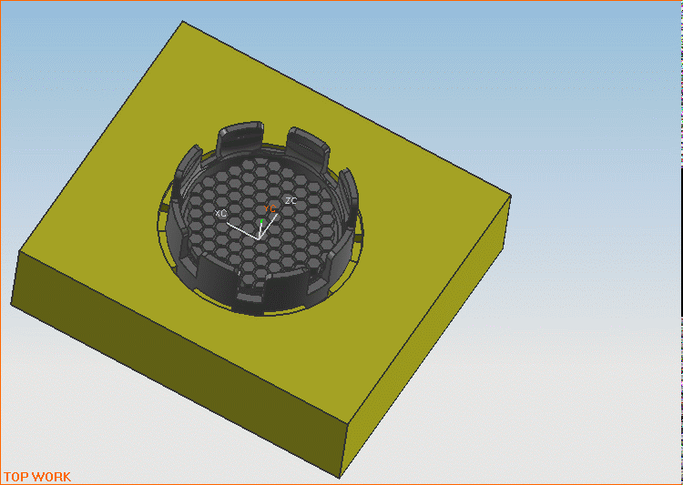

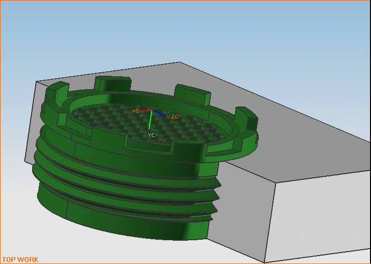

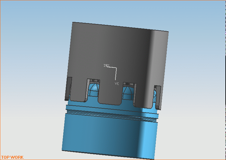

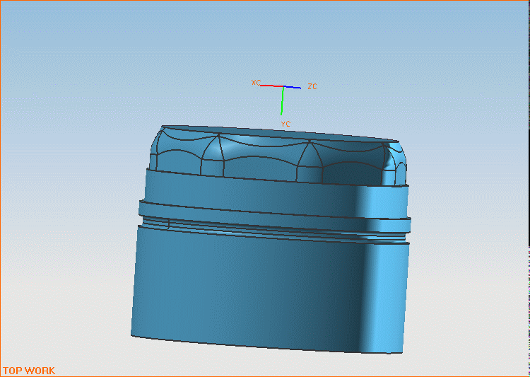

大概做了一下,大家发表一下意见
大概做了一下,大家看看,有什么见解,
' @. G- u; P: r- I5 B; q, e4 Y1 D( h动模芯,有一个0.25的槽  能不能强脱出来?6 \9 i" L# c$ N+ w# t
有作过的 出出注意6 o6 l8 _! _; b
0 I+ }+ B" ^# k' w3 Z
[ 本帖最后由 yujuanche 于 2007-9-3 19:01 编辑 ]
参与人数 1三维币 +10 收起 理由
阿帕奇 + 10 可以了
发表于 2007-9-3 19:03:23 | 显示全部楼层 来自: 中国河南鹤壁
时间仓促
8 R0 b1 X9 v5 O0 [2 J只不过做了个大概,  K1 [# Q/ K4 [+ e- |9 ^! u$ c
大家说说,整体的模具思路,特别是,那个0.25的槽/ v8 m- _, D8 Q, m( W+ b, r
大家有什么好方法

思路和我想的差不多阿    但螺纹不应该选出来吗?出毛刺怎么办

你说得是 旋转 出来?是这样的巴
( p, B- K  _) a" l6 ]你说 那里容易出毛刺?
 楼主| 发表于 2007-9-5 12:41:58 | 显示全部楼层 来自: 中国山东临沂
hehe

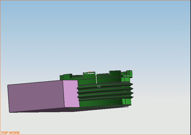

按常规应该用齿轮尺条或行星齿轮系带动旋出,但零件太小做成那样有些浪费。但只用抽心的话抽心结合处的应该会出毛刺把再说螺纹线上出毛刺也不宜打磨阿?听听大家的见解,大家积极发言阿。。。。
 楼主| 发表于 2007-9-5 15:01:58 | 显示全部楼层 来自: 中国山东临沂
hehe
还有就是它应该如何脱模?不可以用顶针,推板又不行,它包在型芯上怎样才能让它脱出来哪???

再就是0.25mm是否可以强行脱模?

产品这么小...不知道LZ是用什么料....
# Q  p9 G9 A  S# v! j
9 n8 g' e% K/ P+ E6 o1 L' z, \我个人认为应该是强脱.....像四楼的那种方法不知道是一出几了...
发表于 2007-9-8 12:52:36 | 显示全部楼层 来自: 中国浙江金华
本身那个模具的结构来说就不是很好~~~~0 j' U! t7 l# z5 X0 D
如果是滑块的..那是不是得有抱紧的呢...要不产品打出来效果不好吧...
