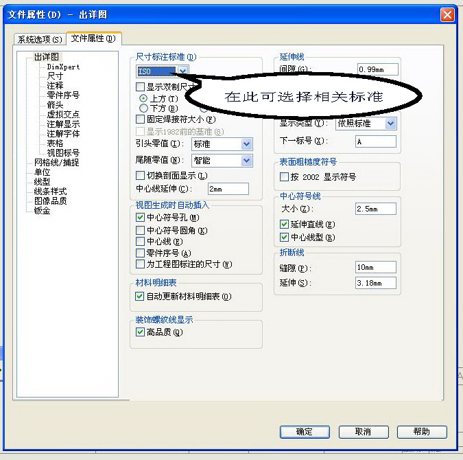

发表于 2007-9-2 06:21:52 | 显示全部楼层 |阅读模式 来自: 中国江苏无锡
当和其它人进行交流时,只能将众多工程图转成CAD图,但发现转成CAD图后,出现了一个问题:/ V, }  d2 J4 a9 L
当转成CAD图后,尺寸不能移动。如果尺寸一移动,尺寸文字就不在尺寸线上方,而到尺寸线的外部去了。这样就只能在CAD的标注样式管理器中对尺寸层做一一修改才行,后果就是非常麻烦,请问各位高手有什么好的解决方法。2 E# R9 K8 Z# C8 }- f% h
动画是操作过程中产生问题的现象。' L, Z- o. ?! B' c2 p# H% L2 V* e5 O& i

 楼主| 发表于 2007-9-3 22:01:40 | 显示全部楼层 来自: 中国江苏无锡
我已经找到解决的好方法了,就是选择尺寸标注标准中不要使用GB标准,而改用ISO标准,再转CAD图,就不会出现上述问题了。

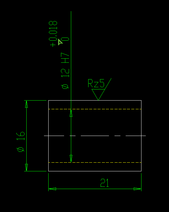

试了下,感觉是好点。不过有极限公差的一拖动,公差的字高就跟尺寸字高一样,不好看。

发表于 2007-9-4 08:15:24 | 显示全部楼层 来自: 中国河北沧州
我已经找到解决的好方法了,就是选择尺寸标注标准中不要使用GB标准,而改用ISO标准,再转CAD图,就不会出现上述问题了。$ N: q9 O% ^8 }3 ]# n; O) {
* |2 N6 `' G- p2 F$ P/ S
" ~* E. `, v8 O& w* V% U8 O
. [5 `6 S9 K" J) ^老大在什么地方改呢?我怎么没有找到呢?发个图片吧。
 楼主| 发表于 2007-9-4 19:34:54 | 显示全部楼层 来自: 中国江苏无锡
回复 #8 helloyf 的帖子; Z4 n9 O8 {/ B! v% O% a. e  A
公差是没法调整的,因为不管选用何种标准,转换出的CAD图中公差始终是这样显示的,但至少说转出的CAD图可以进行一些编揖了,也算是没有办法的办法了,如果说还要更好,就只能在CAD中尺寸样式中修改了。另外发现在工程图中只要有一个公差尺寸,就会新建一个标注样式,也就是说如果工程图中有10个带公差的尺寸,就会在转成的CAD图中形成10个标注样式,这一点来说也很麻烦。# y- ]0 k  f) m# L0 _& i
回复 diyxz的帖子
0 P; [) L) b+ Q9 @/ [  G" p" }见附图:
