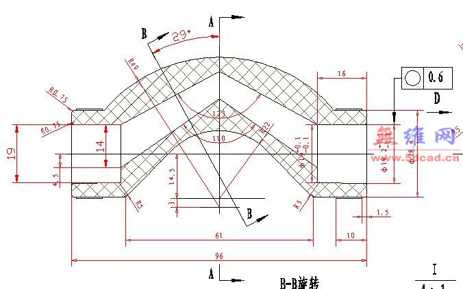

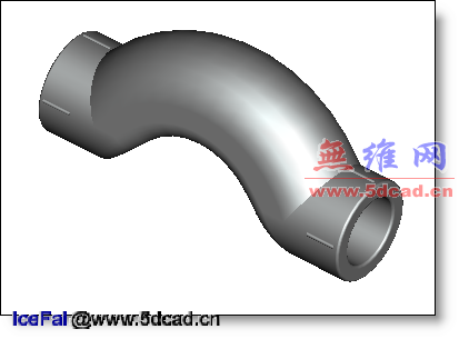

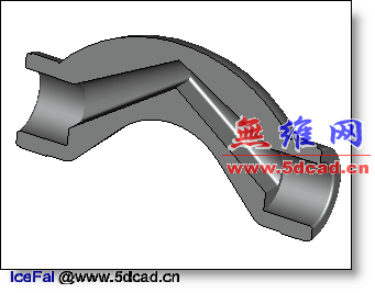

发表于 2007-9-2 09:47:52 | 显示全部楼层 |阅读模式 来自: 中国江苏苏州
看看哪位老大能做出这样的抽芯

发表于 2007-9-5 12:07:54 | 显示全部楼层 来自: 中国江苏苏州
这个抽芯?好难啊。$ X" m0 Y7 c2 u8 \
怎么做?学习学习!
2 W. L4 i9 L+ T6 u; {6 h& S$ ~& j  ?
还是分成2半做好,再拼成一个整体?
/ o/ m$ v9 a8 f6 Q4 c$ {

发表于 2007-9-11 19:48:13 | 显示全部楼层 来自: 中国广东东莞
是不是直接二滑块抽芯出模的.前模先开一段.在滑块抽芯.
flytao + 3 技术讨论
发表于 2007-9-15 14:55:56 | 显示全部楼层 来自: 中国广东东莞
6楼的方法需作一下补充,第1滑块退位后,第2滑块倾斜部分需分段用活结相; \8 s- K0 @" A; Q# y; D- L
连逐步退出,否者模具存在死角无法脱出。

 楼主| 发表于 2007-9-16 22:32:50 | 显示全部楼层 来自: 中国江苏苏州
7楼的大哥能不能说细一点啊!' X5 G2 e- D) w% u$ D" k5 S+ `
  大家需要你的指点啊!

发表于 2007-9-16 23:20:46 | 显示全部楼层 来自: 中国浙江杭州
我个人的看法应该是:以圆弧的中点分别做两段抽芯,看见产品的外口明显尺寸要大的多的,里面也是有锥度的,这个产品应该是这样抽芯的.

发表于 2007-9-18 18:59:23 | 显示全部楼层 来自: 中国广东中山
个人看法:(按平面图)先斜抽芯中间部分,再直抽芯两端圆柱面部分!
发表于 2007-9-19 15:08:15 | 显示全部楼层 来自: 中国浙江温州
这个模具难度不在于抽出来,而是合模还原。
" M+ L! j6 `* @0 u. {抽出来可分为三段抽,注意的是三段间要做关节联动。# C4 L9 d' l) L/ V) u
比较头痛的是合模复原
mr.lee + 3 技术讨论
发表于 2007-9-20 16:57:41 | 显示全部楼层 来自: 中国四川成都
小改动,二次穿芯斜抽后直抽,
8 F% U1 f5 a7 E  R9 P0 Y/ D! t看来是有螺纹的塑件,不能强抽芯." u2 Y" ^" c( W2 N& E1 ]6 D" a9 H
如果不行的话,多半都得拼焊.
mr.lee + 2 技术讨论

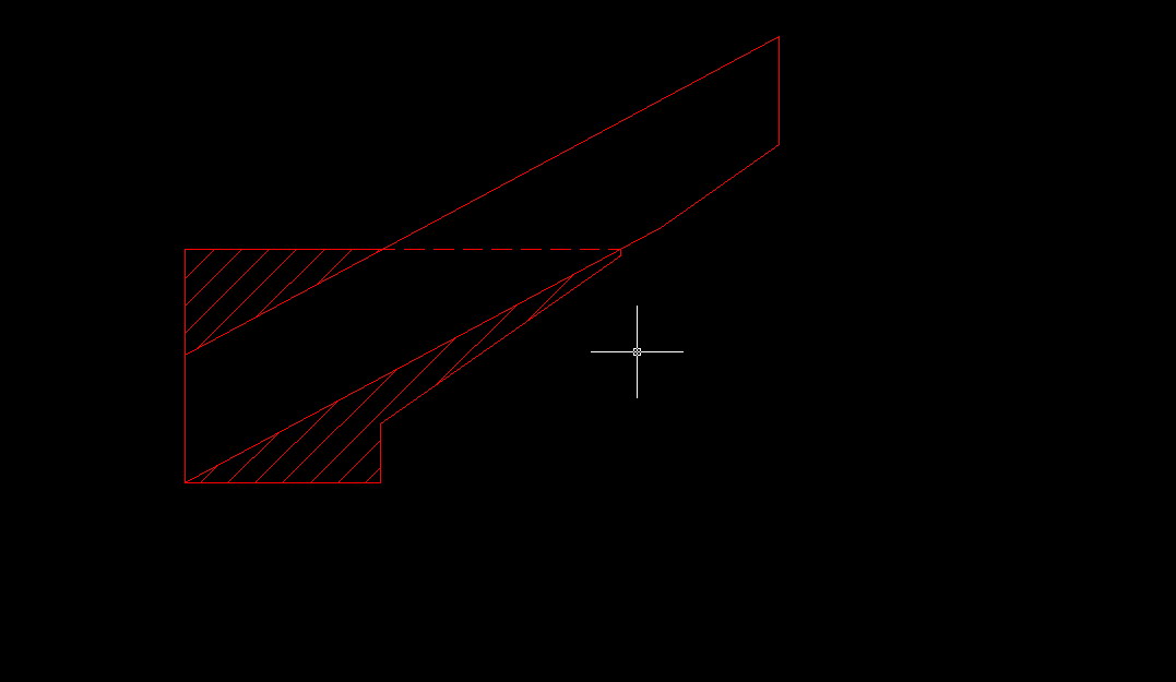

发表于 2008-4-11 23:08:58 | 显示全部楼层 来自: 中国河南郑州
二次抽芯了,这样能解决吧

发表于 2008-11-3 13:03:06 | 显示全部楼层 来自: 中国山东青岛
不会
8 ~3 K+ G  E1 B来学习的。我认为复位是最主要的问题。可能是两滑块联动移动,一边向外移动一边向下移动。这样复位会容易点。
